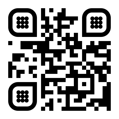

Dobrý den / ahoj,
Vytvářím si etiketu na víno a mám problém s QR kódem. Mým cílem bylo vložit do kódu text. Problém je, že QR kód je po zmenšení skoro nečitelný. Čím více znaků je uvnitř kódu, tím méně čitelný je. Použil jsem proto InDesign a vytvořil ho v křivkách, ale opět nepomohlo. Vytvořil bych na webu třeba stránku, kde by byl daný text, ale momentálně nemám. Stránky budu mít až po novém roce. Proto mne napadlo
1) Vytvořit na Google Disk .PDF, kde by byly veškeré informace
2) soubor sdílet+ vytvořit odkaz, který bych použil na QR.
Jenže i zde nastal problém. I když byl soubor veřejný pro každého kdo má odkaz, tak z 20 lidí se soubor 7mi lidem neotevřel. Možná těm co nemají Google? netuším.
Hledám proto řešení. Potřebuji někam nahrát soubor, který bych mohl odkazem použít na QR kódu a pokud bude odkaz dlouhý, tak nějaký řešení jak odkaz zkrátit, aby byl ale bezpečný. Zatím mne nic nenapadlo. etiketa bude 11x7,5 cm tudíž v konečném výsledku bude QR kód opravdu malinký.
Děkuji za případnou pomoc

QR kod musi mit urcitou velikost, jinak nebude fungovat, protoze ho nic neprecte.
Musis predelat layout etikety tak, aby QR kod byl dostatecne velky, jine reseni neexistuje.
Podivej se na cizi etikety jak velky je QR kod na nich a co obsahuje.
Zcela urcite nedelej v QR kodu odkaz na Google disk - kdo nema Google ucet, nemuze to otevrit.
Uz samotne nacteni QR kodu odkazujici na neznamy PDF soubor staci, aby jakykoliv bezpecak
doslova videl rude - takovehle finty se pouzivaji pri testovamni IT bezpecnosti kolik pitomcu
takovy odkaz otevre.

Neni to jedno jak bude dlouhy odkaz - cim delsi text, tim slozitejsi kod.
Tzn QR kod s delsim textem musi mit fyzicky vetsi rozmer aby byl citelny cteckou kodu.
Bezny QR kod odkazuje napr. na webou adresu vyrobce, takze ma treba do 20 znaku - ne primo na nejaky soubor.

@showpayne - Z PDF dokumentu můžeš vytvořit obrázek, nebo přímo jen obrázek v publikačním SW a ten uložit do imgBB.com s předvolbou permanent.
Nevýhoda je, že nebude možné vybrat a kopírovat text, pokud by někdo chtěl.
Na takový obrázek pak dostaneš odkaz, zkrátíš ve zkracování odkazů 1url.cz a v Monkey vložíš do QR.
Odkaz v imgBB vypadá to asi takto, délka je daná dlouhým názvem obrázku:
https://i.ibb.co/Njt3hsp/1686342672334- ... 0-2023.jpg
Zkrácení: https://1url.cz/8uHfi
Na QR si pouze ověřite, že jdete na 1url, NEOTEVIREJTE! Bezpečnost tohle samozřejmě neřeší, důvěra ve zkracování.
Až budeš mít stránky vlastní, dáš vlastní adresu.

Udelat tohle je ovsem prasarna nejvyssiho kalibru.
Kazdy, kdo na neco takoveho klikne, by mel dostat 2h skoleni informacni bezpecnosti.
O tom kdo neco takoveho zverejni radsi nemluvit.
Kazdy trochu normalni korporatni software na zabezpeceni zarizeni tohle bude automaticky blokovat.
PROC by mel byt na etikete na vino odkaz na nejaky soubor ? To bych chtel nejak logicky zduvodnit.

Ne každý má mobil od korporátu. Drž se předpisů a v pracovní době nezkoumej viněty vín.
Dobře víš, že každá lehkomyslnost bude jednou po zásluze potrestána.
