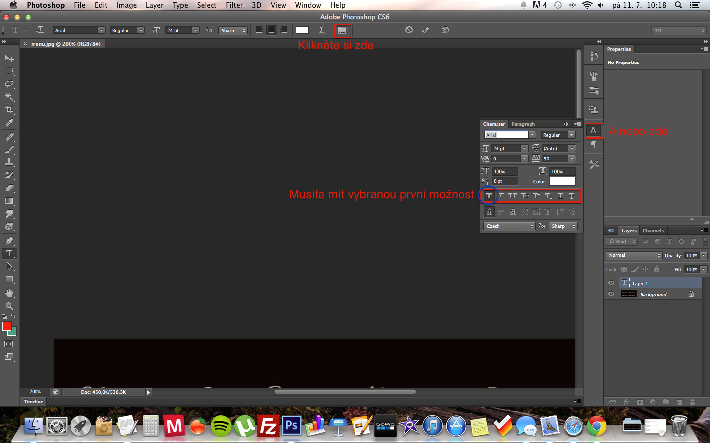

Prosím pomozte mi..mam Photoshop 7.0 CE a když chci psát tak mi to píše pořád velkym písmem..nevim jak to udělat, všude jinde (World,..) mi to píše normálně malik...ale v PS když napíšu třeba ahoj, tak mi to napíše AHOJ ..vůbec si s tim nevim rady..prosím něvíte někdo jak nato?? :-(

Vidím problém v použitém písmu. Zkus jiné.

Možná blbá otázka,ale nemáš zapnutý Caps lock?Protože jinak mi to nedělá.Mám Photoshop 6 a Photoshop CS4 a ani u jednoho s tím nemám problém.

Ten samý problém, divný.. : )
Tohle mi pomohl vyřešit až reinstal celého klienta - na řešení jsem nepřišel do teď..

také bych změnil písmo, některé myslím nepodporují velké. teď si nejsem jistý

Omlouvám se, že reaguji na tak staré téma. Ale při googlení jsem našel na první stránce toto téma a určitě je mnoho takových, jako já, kterým se stane to samé. Už jsem zvažoval reinstal PS, až jsem našel, čím to je, když Vám píše PS všechny písmena velká.
