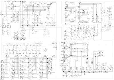

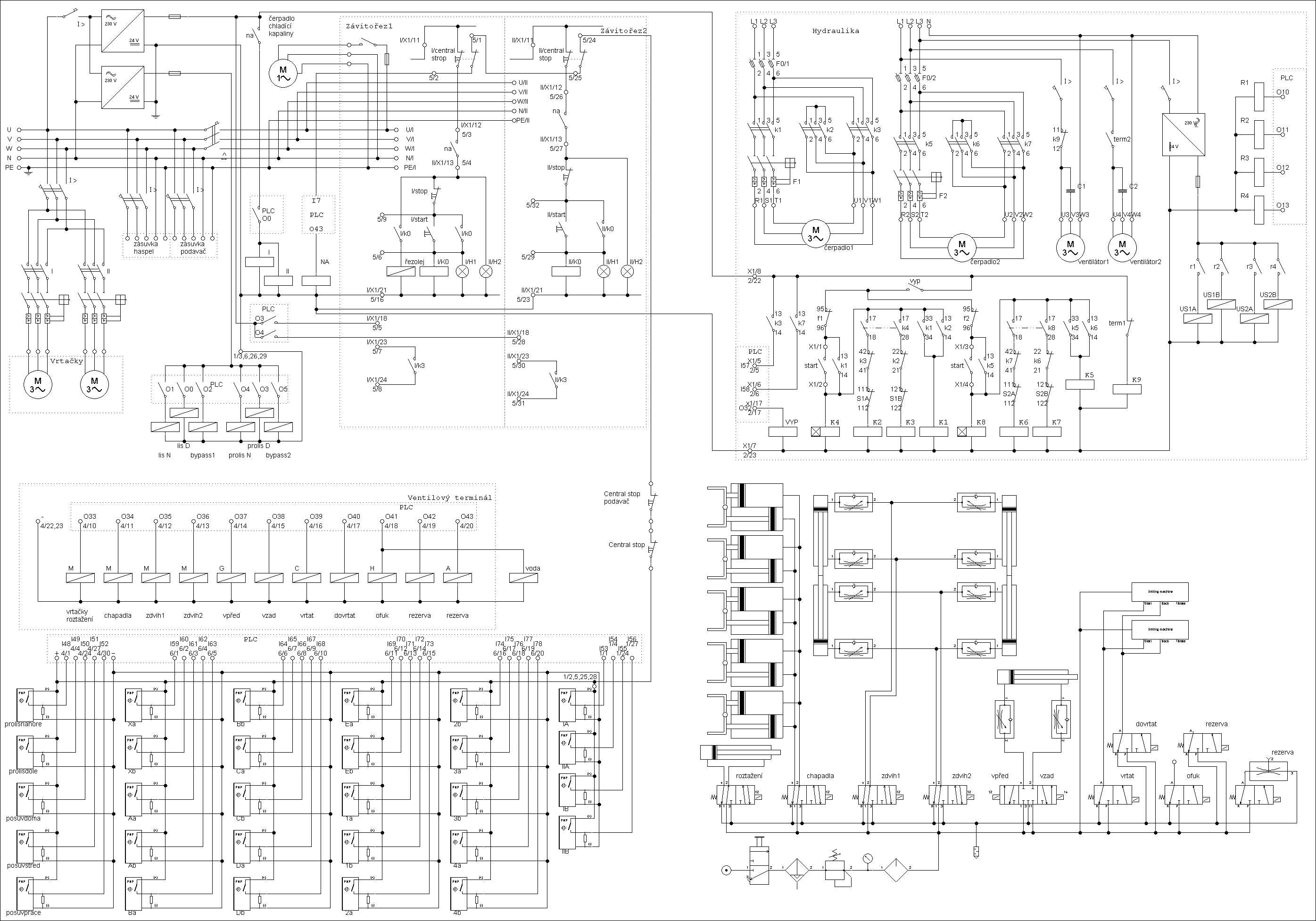

S profiCAD pracuji již od dob, kdy to byl ještě Q-CAD. Je geniálně jednoduchý a naprosto dokonalý. V editoru jsem si nakreslil i součástky pro vzduchařinu a kreslím tak i pneumatická schémata.

Hezký, mě se to taky zalíbilo. Není to vůbec složité, takže v tom budu dělat. No a snad zachvíli budu umět i to co ty karlos :thumbsup:

Můžeš, však výše vidíš co v tom Karlos dělá.
