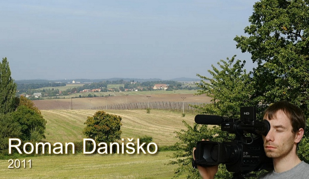

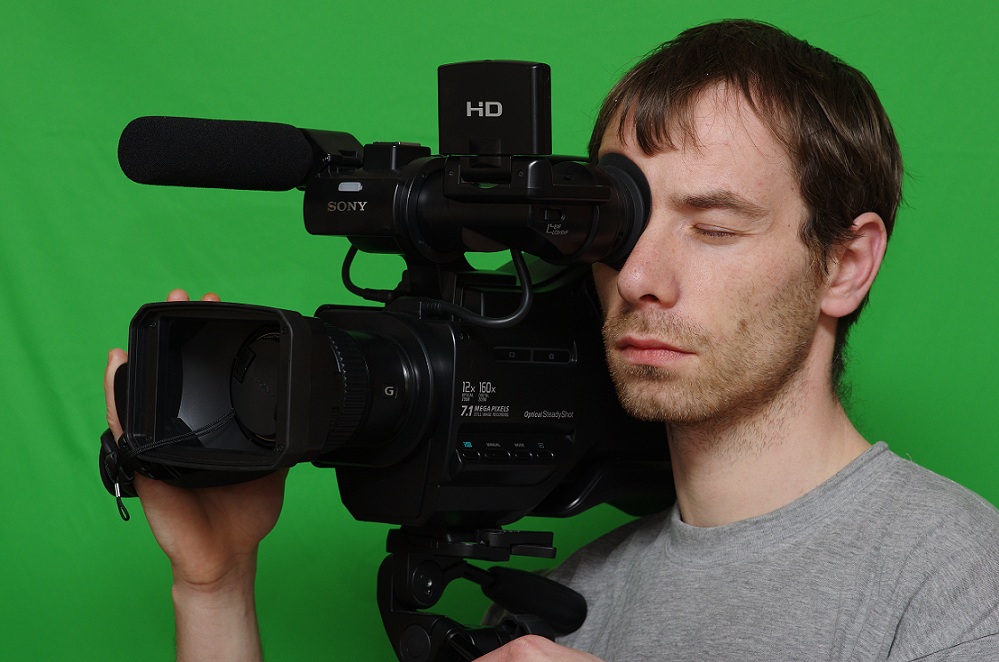

Takto to funguje. Vidíš na druhém obrázku něco zeleného nebo nekvalitního? Stíny nevadí a pokrčené plátnto taky ne.
