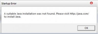

Ahoj, nainstaloval jsem si program Charles, ale mám rpoblém při spuštění. Píše mi to docela nehezkou chybu viz. obrázek. Divný na tom je to, že javu mám nainstalovanou, zkoušel sem přeinstalovat, ale pořád to dělá to samý. Díky za pomoc.
To je ta chyba :D

chce to jinou verzi Javy, než tomu podstrkuješ. Pošli sem odkaz na ten program, jakou verzi Javy instaluješ + co máš za OS (vč. 32/64b).

stahuju tohle -> http://javadl.sun.com/webapps/download/ ... leId=63692 ... OS Windows7 64bit

64b stahuješ sice dobře, vzhledem k OS. Ale myslím si, že ten tvůj program bude 32b, tzn. že potřebuje pro svůj provoz i 32b Javu, protože si s 64b nerozumí.

Jéé ono to funguje :) Díky moc.
