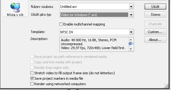

Potřeboval bych help, potřebuju nějaké nastavení renderu (herní videa, dále pak uploadována na youtube) aby: Nemělo velkou velikost (mb) a dobrou kvalitu (nemusí to být HD).
Obrázek
A aby videa na youtube byli přes celý přehrávač:
Obrázek
Předem díky za tipy.

Použít tlačítko "Custom" , v tom to nastavíš.

Záleží co chceš... Já renderuju HD tudíž 1280x720 s 30fps. Do .avi nerenderuj. Ani nevím, jestli se to dá pak na YT nahrát. Nejlepší je použít MP4 kontejner a do toho kodek H.264 ale ten nemají ani nejnovější verze takže se pak nabízí MPEG4. Tu už by sedmička asi mít měla... Co se toku dat týče, záleží na konkrétním videu a jak velké má ve výsledku být. Platí, čím větší bitrate(tok dat) tím vyšší kvalita ale i velikost no a platí to i na druhou stranu. Pokud chceš vědět ještě něco, ptej se. ;)

Chce si to pohrát. Jinak, aby bylo video přes celou šíři na YT, musí být v poměru 16:9 nebo-li širokoúhlé...

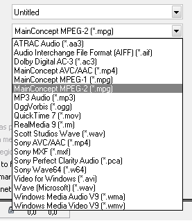

Který tak zhruba použít ?

Určitě MP4 jestli chceš i nahrávat na YT. Parametry si pak zadáš svoje...

Tak v MP4 to má otřesnou kvalitu ikdyž dam všechny parametry na nejvyšší.
