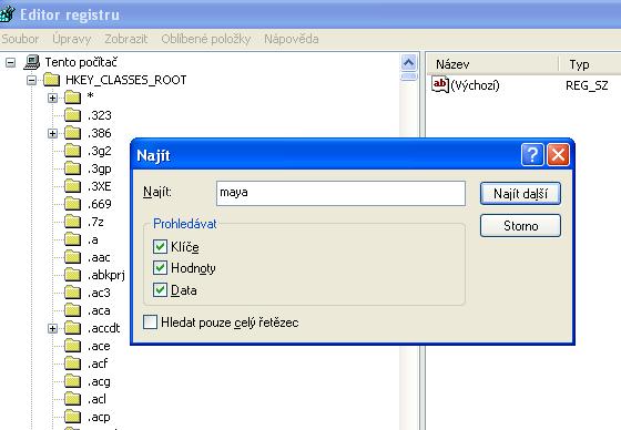

Start - Spustit -tam napiš regedit a potvrď. Stiskni CTRL+F a do okna napiš co hledáš. Po nalezení to odstraň a pokračuj Najít další.
Pozor, pokud odstraníš co nemáš nemusí systém či nějaký program fungovat!
Pokud chce registry, pak pozor abys neodstranil něco jiného.
