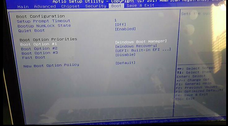

Zdravím, neví někdo jak nastavit BIOS v ntb UMAX VisionBook 13Wa, aby mi to první bootovalo z flashky a já tam mohl tak dát linux (ubuntu)? Mám ho teď nově, je sice rychlý (zatím :D), ale desítky už otravují pořád s velkou aktualizací na kterou není místo, linux bude lepší volba myslím (méně zabírá, navíc ani nenutí aktualizace). Na počítači se mi to vždycky povedlo, jen ted je to tady nějaké divné..

Jdi do BIOSu, a rozklikni položku "Boot Option". A tam nastav na první pozici flashku. Po nainstalování Ubuntu to zase přehodíš na disk z kterého chceš bootovat primárně :D
aldik
Příspěvky: 589
Registrován: září 07
Re: Nastavení BOOTu
Příspěvekod aldik » 30 bře 2018 10:26
To bych samozřejmě uměl, ale tam nic takového nevidím..
Když rozkliknu boot 1-3, tak ve volbě mám zase jen to, co už tam je představeno, takže maximálně můžu změnit pořadí.

Vyhľadaj si v biose položku Boot menu a zapni ju ,ak je vypnutá.Dostaneš sa potom k tomu USB cez klávesu po zapnutí,toho Boot menu.

Takhle to mas spravne.
Pres nejakou klavesu je potreba pri startu aktivovat vyber zarizeni, ze ktereho se ma bootovat.

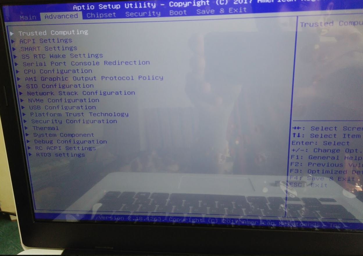

V položke Advanced v biose máš čo ?
aldik
Příspěvky: 589
Re: Nastavení BOOTu
Příspěvekod aldik » 30 bře 2018 11:25
Tohle.
RIKI22
Příspěvky: 6831
Registrován: únor 16
Re: Nastavení BOOTu
Příspěvekod RIKI22 » 30 bře 2018 11:29
Čo tam máš , ak rozklikneš USB Configuration ?
