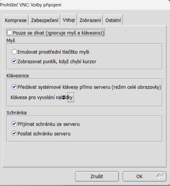

Jsem zkoušel TigerVNC.
Obrázek
Když zaškrtnu zobrazit puntik když chybi kurzor, tak tam mam take tu hnusnou tečk.
Takže to je nějaka hnusna vlastnost Real VNC a děla to i v androidu.

Dva kurzory mají svůj účel. Nejvíc u pomalého spojení. Bylo by obtížné umístit na správné místo bez zpětně vazby. Stisk tlačítka by mohl být na nesprávném místě.

Příspěvekod L.L » 19 srp 2024 23:00
Použivam raspi už od verze 3 a nikdy se mi nestalo, že bych klik někam jinam.
Tento problem nebyl nikdy. Až u verze bookworm s plochou Wayland.
Když v nastavení přepnu na x11, tak je to ok.
