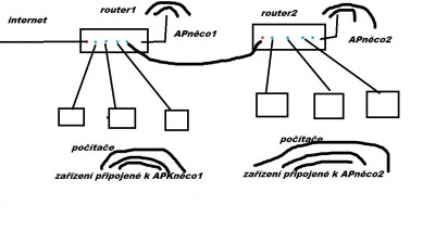

Zdar,chystám si udělat server/routerový pc.Chci aby ten PC byl uplne tichý tak sem si říkal že tam dám ubuntu na USBčku.Jde v ubuntu nastavit,aby pomocí PCI wifi karty místo signál příjmal tak vyslílal?V sedmičkách je nato conectify nebo něak tak.

Jde to přes ad-hoc, ale je to blbost. To máš lepší si za pětistovku koupit router, pochybuju že si stavíš opravdovej server, spíš něco z nějaký starší sestavy.

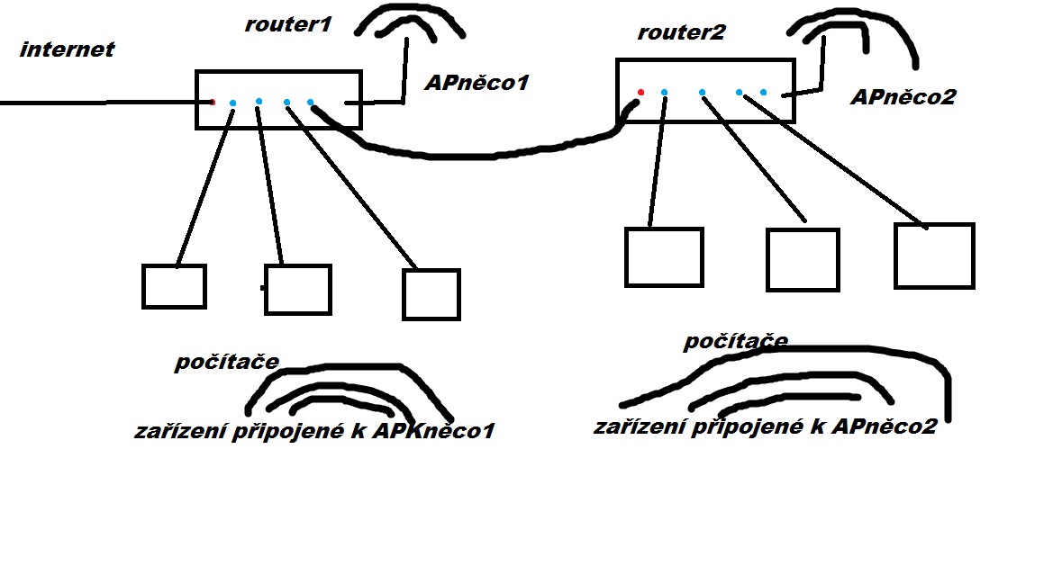

No bude to taková šitka,ale to je jedno..Takže tam bude muset asi dát sedmičky?Spíše mám starý PC a nemám pro něj využití.Ještě jedna otázka.Jdou propojit dva routery?Jeden hlavní který vede intnernet do domu a ten druhý k němu připojit normalne cez enternet?Budou oba dva vysílat?Ty vlnky na obrázku je wifi.

Zalezi na podpore WiFi karty v Ubuntu, zda z ni jde udelat AP.
Ano, tve zapojeni bude fungovat, pokud si das pozor na cislovani IP v siti.

Můžeš mi to číslování vysvětlit?moc tomu nerozumím :-)Ta wifi karta má chip relatek RTL8185L.Ten by měl fyngovat.

Jestli bude přidělovat router IP adresy z DHCP serveru, tak na každým routeru musí bejt nastavenej jinej rozsah. Aby se ti nestalo že dostaneš na dvou počítačích stejnou IP adresu.
Ten druhej router bude nastavenej jako Bridge. Nevim to určitě, ale myslím si to. Kdyžtak napiš Žbekymu, ten ti to vysvětlí.
