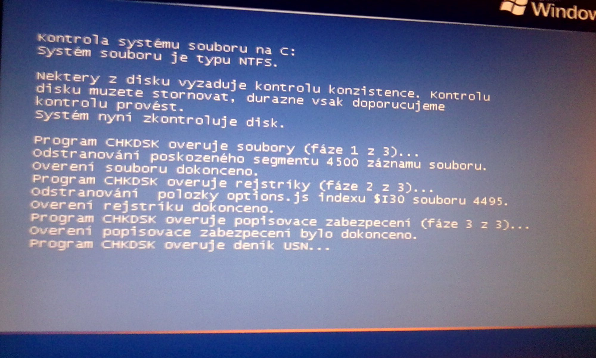

Tak teď jsem hrála hru. Sekla se, potom se ukončila, najela jsem na net(Pc-Help) a naskočil divný obraz(viz. foto1) dále asi na 1 vteřinu se objevila modrá smrt, potom se PC restartoval, při spouštění naskočilo modré "okno" o kontrole systému (viz. foto2) a zase se restartoval.. :- (
Blue Spirit: Jak se dostanu do toho Nástroje pro konfiguraci systému?
Seká se net - "modul přestal pracovat"
Re: Seká se net

Možná máš poškozený disk, protože se ti spustila oprava disku
Stáhni si Crystal Disk Info http://crystalmark.info/redirect.php?pr ... alDiskInfo
Spusť DiskInfo, stiskni Ctrl C a zkopíruj sem log.
