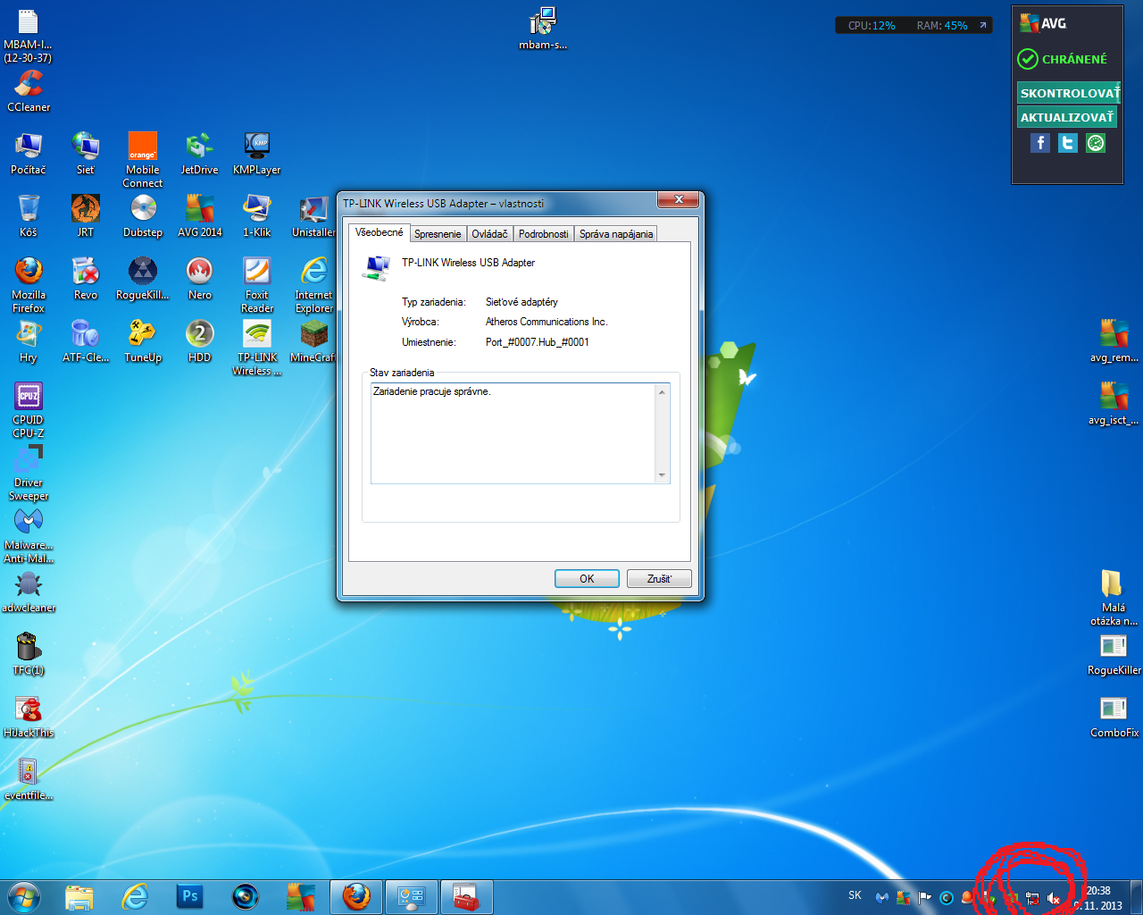

Hoď sem screen Správce zařízení, vlastností WiFi adaptéru, záložka Obecné.
Raději počítej s tím, že je ten adaptér mrtvola.

Ešte raz kde si pozriem tie vlastosti dám si SPRÁVCE ZARIZENI, a tam neviem čo dalej prosím napíš to ešte raz, lebo som to moc neppochopil :D

Rozbalit uzel Síťové adaptéry a dvojklik na WiFi adaptér

Tu to je, normálne WIFI adaptér, bliká, ale proste se nenačíta.. šak vidíte na obrázku

Jsou ve Správci zařízení nějaké vykřičníky?

Jo sou..

Ovladač je přeinstalovaný? Máš povolenou automatickou konfiguraci bezdrátových sítí? IP adresu máš nastavenou na pevno, nebo se nastavuje automaticky?

Ehm.. Ovládač je preinštalovaný na TP-LINK Wi-Fi adaptér.. No a to "automatickou konfiguraci bezdrátových síti" kde se to povoluje? :D

Start, spustit, Services.msc
Najdi tam něco jako wirelles nebo automatická konfigurace bezdratové sítě nebo automatická konfigurace sítě WLAN.. A koukni, zda je to spuštěný

No je to takto píše to tam takto "WLAN AutoConfig | Služba WLA... | Disabled | Local Sys... |" takže je to zakázane :)
