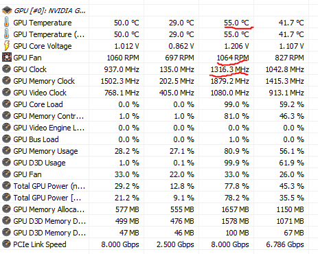

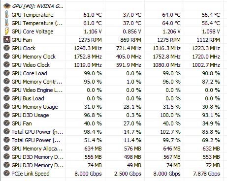

Tak změřeno, nastavení základ (měřeno do ustálení teplot).
Valley
FurMark (nesmyslná zátěž :D)
