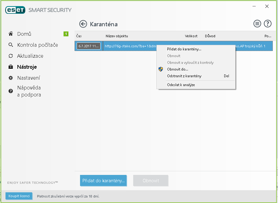

S jakým virem? js/chromex.submelius? Ten smazal Eset ne?
Zavři ostatní aplikace a prohlížeče, odpoj se od netu a fixni v HJT:

Vir je v Karenténě esetu, to znamená , že je to " smazané " ? Takže se nemusím bát? :D A omlouvám se, ale dodělám to zítra ráno.

No tak ho smaž z té karantény.

Já myslel, že když dám odstranit z karantény, že to vypustím do pc :D Takže mám dát odstranit z karantény?

Odstranit z karantény.
