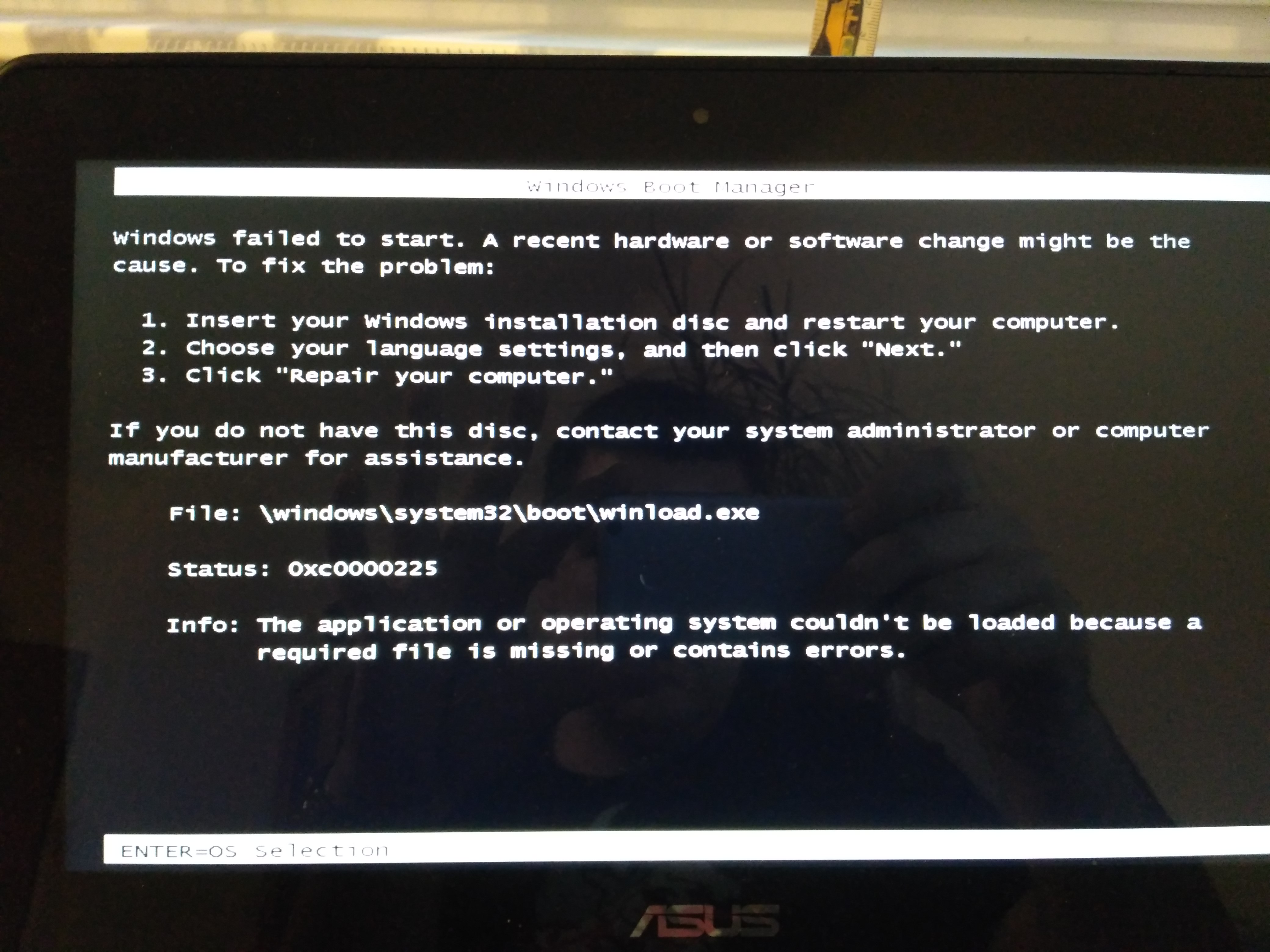

Teď nevím, jestli si rozumíme. Udělal jsem bootovací USB a tohle je výsledek snahy nabootovat
Ten SW potřebuje, aby byl na tom PC nainstalovaný Windows...? To já ale už nemám.

Veď to je Win nie ten program.Skúsil si túto chybu opraviť pomocou inštalačky ?Stlačaj po zapnutí ESC a mala by sa spustiť ponuka na boot a tam si vyber ten kľúč.

No ale já bootoval z toho, co mi vylezlo z toho software, co jsi poslal :O

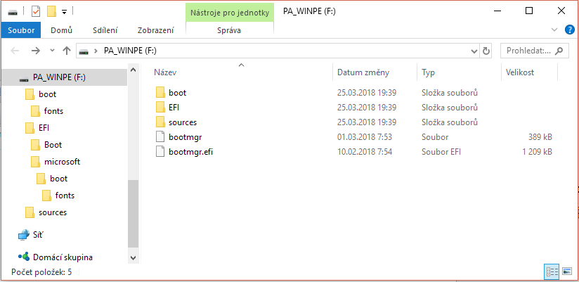

Tak teď pro změnu mi to nabootovalo s modrým logem windows a následoval memory management stopcode. Kliknul jsem přesně na to, co máš na tom screenu. Obsah toho USB se vytvořil takto:

Po zapnutí NTB přes F2 otevřu BIOS, jehož součástí je u tohoto notebooku boot menu, zvolím nabootování z USB flash. Na tom pevném disku je Ubuntu, ten Windows se do toho PC nemá jak jinak, než z toho USB dostat :D Následně se to pokouší načíst jakýsi záhadný Windows.
