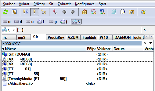

Zkus použít totalcommander. Když klikneš na úložiště, vyžádá si heslo? A zobrazí vůbec úložiště?

TC zkusím po znovuzapnutí PC.
