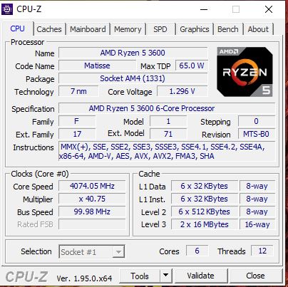

Zkus nastavit ten offset u napajeni procesoru, spouste lidi to problem vyresilo.
Kombinace CPU-RAM ma evidentne nejaky problem, nicmene Kingstony zatim u nas byly
kompatibilni naprosto se vsim, takze bych zacal tim nastavenim procesoru.
Udelej jeste screen z CPU-Z kde je videt napeti pri napajeni procesoru.

Popravdě vůbec nevím co mám udělat, offset slyším poprvé v životě. Ani nevím jakou hodnotu atd. Hádám, že klasicky v biosu někde.
Dodatečně přidáno po 1 hodině 50 minutách 45 vteřinách:
Okej, tak už vím na 100% čím to je. Při zásecích jsem se podíval do správce úloh jak jede hdd, na kterým mám nainstalovaný všechny hry a moje soubory, ve hrách jede na 100%. Nebo chvíli na 0 a jakmile je drop, tak to vylítne na 100, 70 a tak různě. Nebo když jsem se např. před chvíli díval na sdílení někoho na discordu, tak normálně hdd běžel na 0% když najednou jsem měl tak na 1-2 zásek v tom sdílení a v grafu to vyletělo najednou na 50%. Takže s procesorem ani ramkama to nemá co dočinění mám ten pocit.
