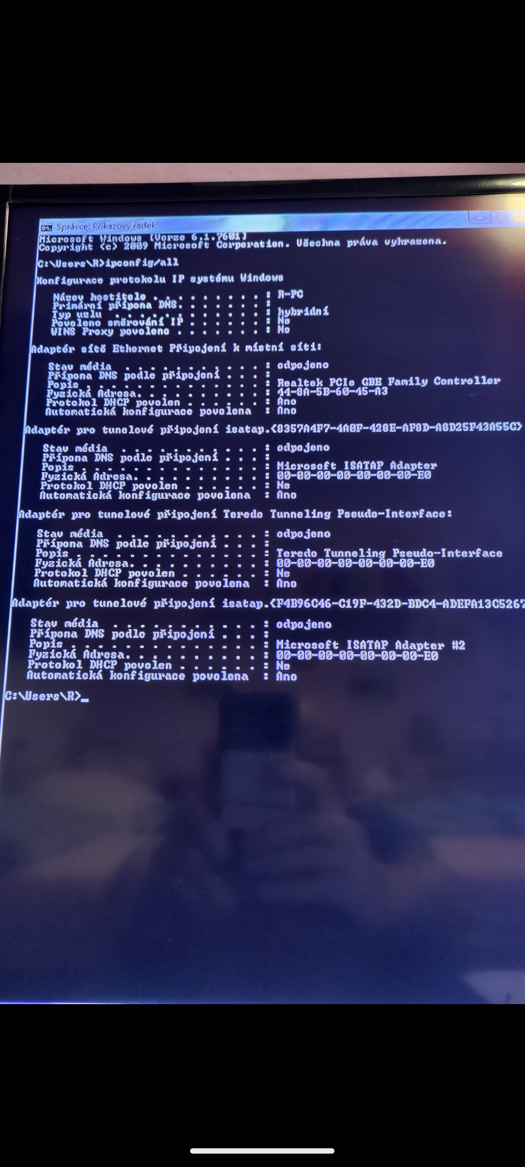

petr22 píše:Dej IPCONFIG /ALL
Kdyz se podivas na IP adresu DHCP serveru, DNS serveru a gateway mela by to byt jedna a ta sama IP adresa routeru.
Musis se pripojovat na adresu kterou router ma, ne tu kterou by mit mohl, ale nema.
Re: Nefunkční router ?
Příspěvekod Uziv00 » 22 říj 2023 21:15
Máš všechny síťovky ve stavu odpojeno. Takže ti nemůže fungovat internet.
Příspěvky: 55058
Příspěvekod petr22 » 22 říj 2023 21:16
Samozrejmne to musis delat, kdyz je pocitac pripojeny do site.....
Bez pripojeni do site to fungovat nemuze.
Příspěvekod Uziv00 » 22 říj 2023 21:19
A měl sis postup prostudovat. V bodě 3 je ukázka ipconfig /all a v textu pod ním je napsáno: "- Výchozí brána - to je vnitřní IP adresa našeho routeru". Anglicky gateway.

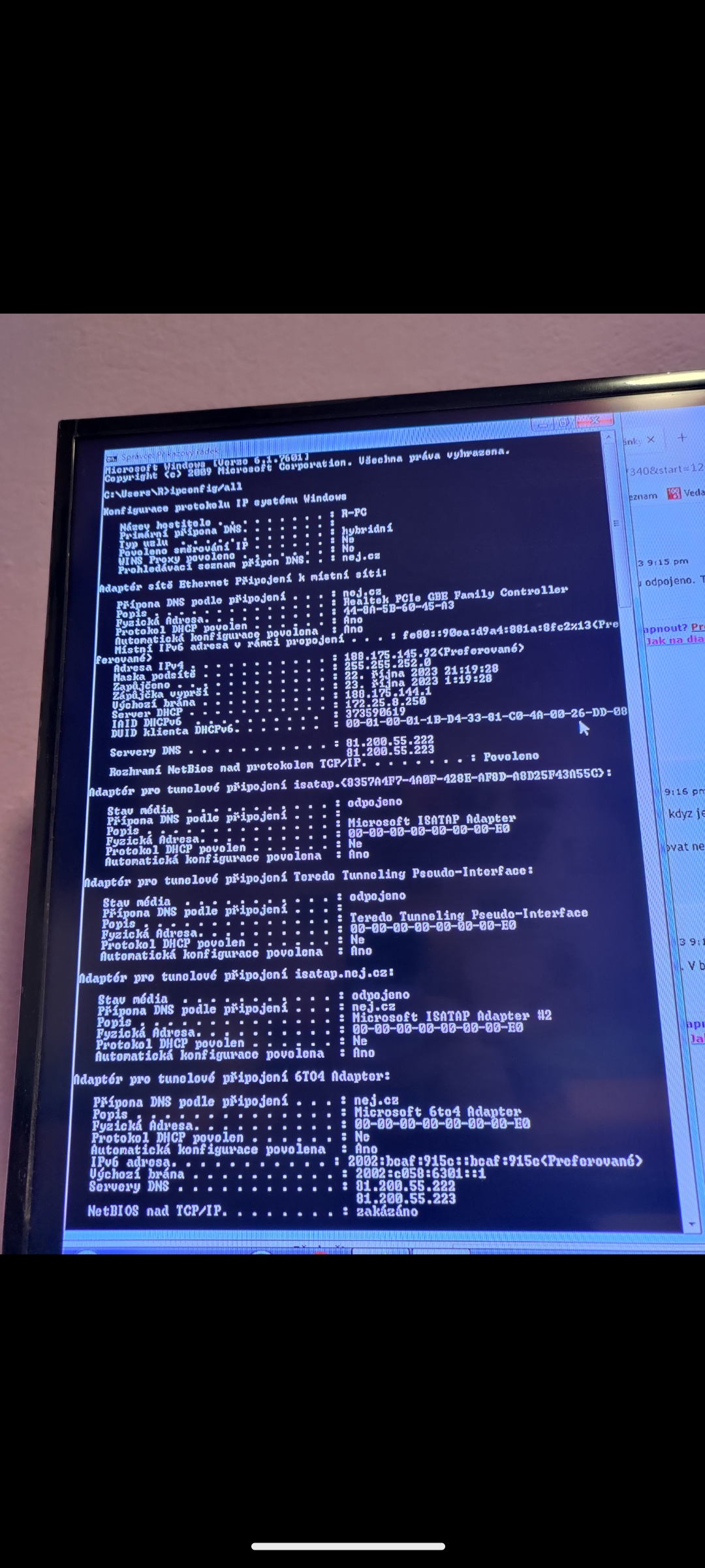

Příspěvekod Uziv00 » 22 říj 2023 21:33
No, tak už to vidíš. 188.175.144.1
Ovšem zajímavé je, že dhcp server je na jiné adrese. Něco se ti tam motá. Přitom IP adresa PC je ze správného IP rozsahu. A maska je taky netypická.
cline
Příspěvky: 344
Registrován: prosinec 07
Příspěvekod cline » 22 říj 2023 21:48
takze na te adrese http://188.175.144.1 bych mel najit nastaveni routeru ?
Příspěvekod Uziv00 » 22 říj 2023 21:58
Přesně tak.

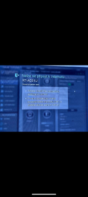

Příspěvekod Uziv00 » 22 říj 2023 22:58
Ne. Z téhle hlášky odejdeš kliknutím na ty dveře vlevo nahoře a jsi v nastavení. Uvádíš router AC750, zatímco tenhle se hlásí jako AC51U. Takže něco tu nesedí. Máš dva routery v síti?
A nauč se používat printscreen.
Příspěvekod cline » 23 říj 2023 18:12
Tak tu hlášku jsem zavřel než jsi napsal... A ani nevím jak sem se tam dostal. Teď když zadávám adresu viz výše tak ta taky nefunguje, na žádné nastavení routeru mi to nenajde.
Ano napsal jsem router AC750 to je nahoře na routeru.
A dole zespodu je model RT - AC51U
