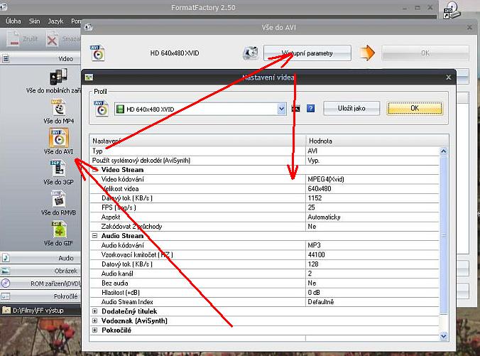

Např. FormatFactory nabídne uložit vše do AVI, nicméně výstupní parametry musím vybrat.
