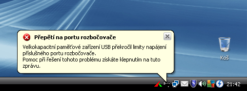

chtel bych podotknout, ze mi vsechny usb porty funguji bez problemu, jen mi vyskakuje ta hlaska o prepeti, to odkliknu ladit usb a je. Ale po probuzeni z usporneho rezimu zase naskoci ta hlaska. porad dokola.

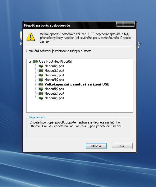

posilam fotky nahledu co to dela

No počkej, tady je ale jasně vidět, že máš nějaké velkokapacitní USB zařízení v té době připojeno.

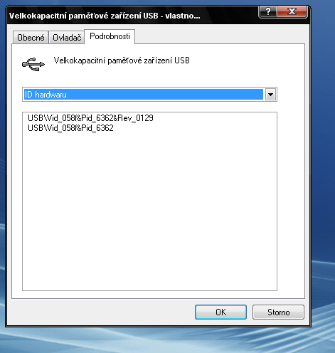

Může to být třeba čtečka karet. Spusť správce zařízení, rozbal Řadiče sběrnice USB, klikni na Velkokapacitní zařízení USB a hoď sem opět ID Hardwaru.

kdyz pripojim externi hdd objevi se druhe velkokapacitni zarizeni. To prvni co dela bordel je tohle na obrazku, mám interni ctecku karet.

Takže to dělá ta prachsprostá čtečka.

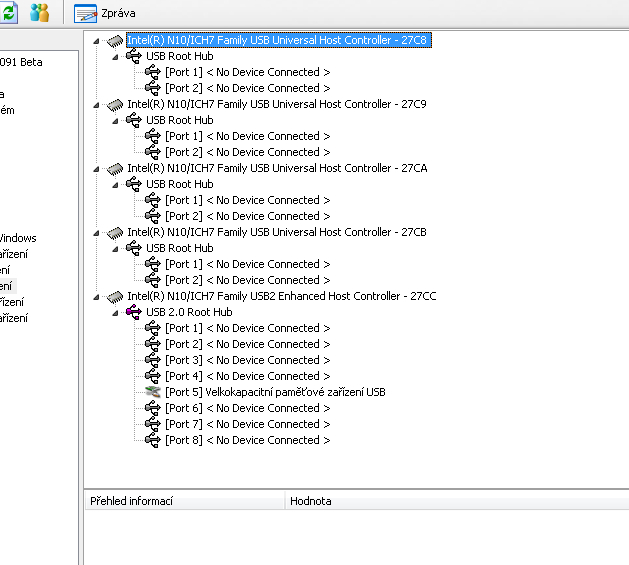

1)Stáhni Everest a hoď sem screen Hardware->USB zařízení, aby bylo vidět obsazení rozbočovačů (pouze s připojenou čtečkou)
2)Napiš mi, co je to za čtečku

oznaceni ctecky nevim, musel bych ju vytahnout. sreen je tu.

Mrkni se ve správci zařízení (asi to bude Alcor). Zjisti vše o ovladači (verzi, název souboru atd.)
