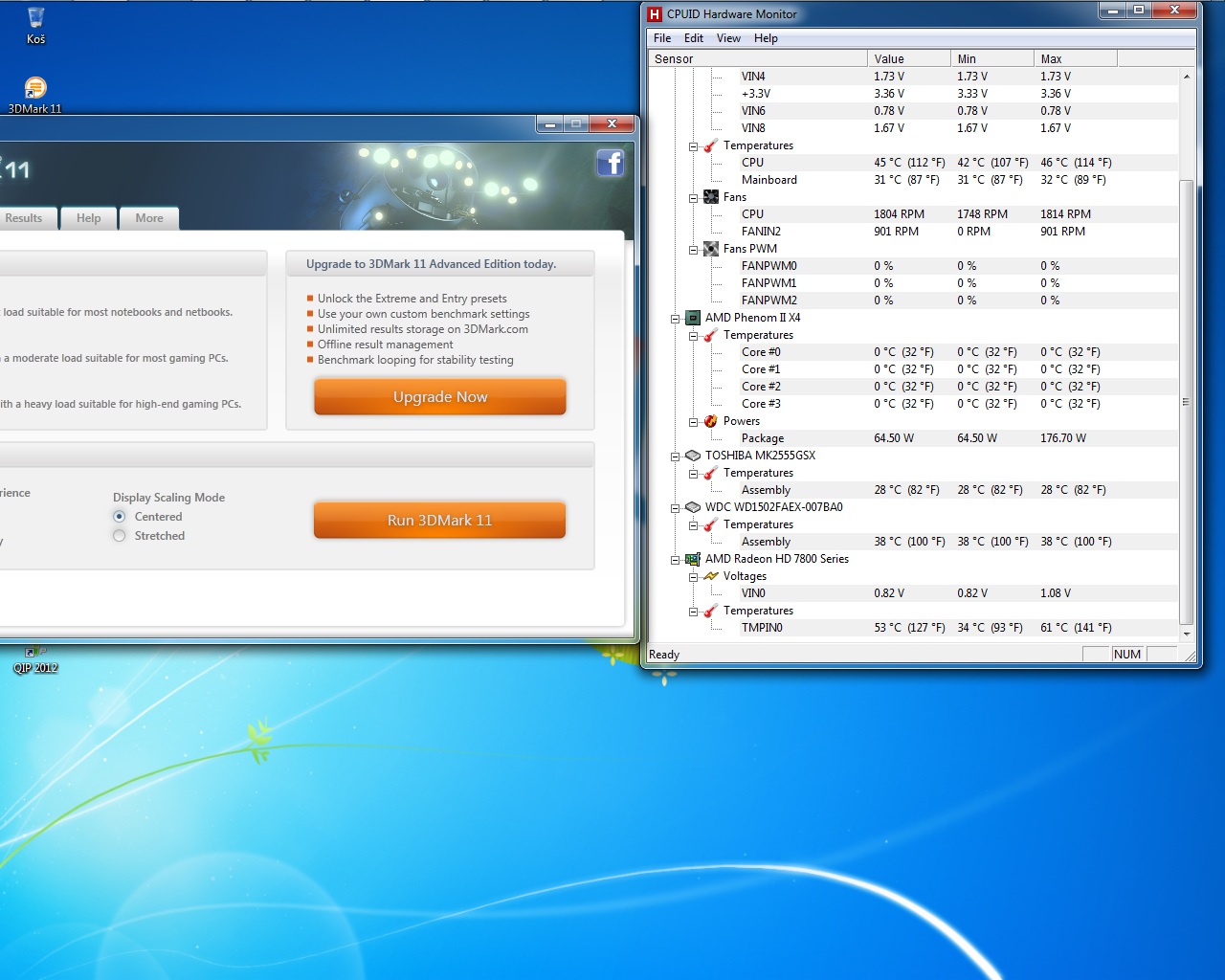

Příspěvekod pajzl123 » 21 kvě 2012 18:05
Tady jsou ty teploty ihned po dokončení 3D Marku
Martab
Moderátor / člen HW týmu
Guru Level 14
Guru Level 14
Příspěvky: 28652
Registrován: březen 11
Re: vertikální pruhy a freez
Příspěvekod Martab » 21 kvě 2012 18:16
No dobře tak zkus ty testy, ať víme co je v PC nestabilní (ty teploty jsou jenom "vedlejším produktem" pro budoucí analízu, v těch testech ty kompojenty dosáhnou opravdu MAX teplot, kterých v normálním režimu dosahují jen výjmečně a jen krátkodobě). :D
