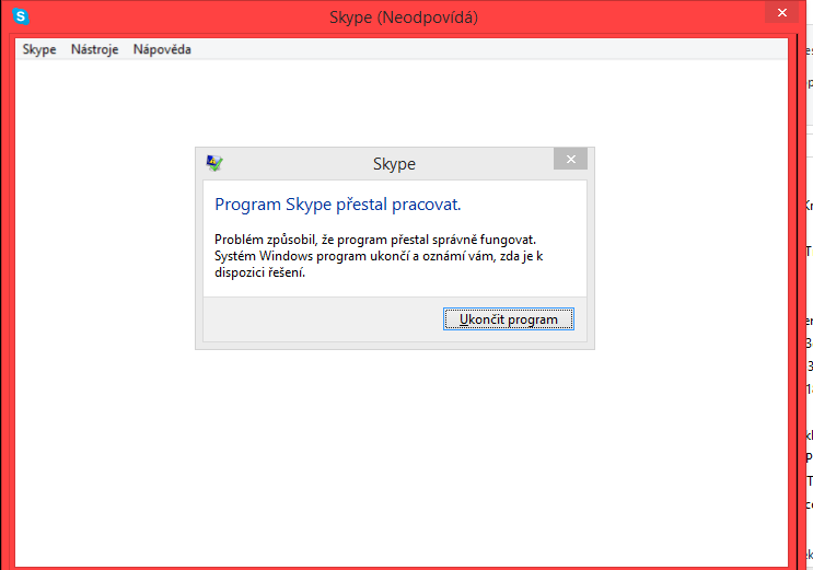

Příspěvekod gladomen » 01 lis 2013 23:17
Po tom procesu co sem provedl podle návodu mi jaksi přestal pracovat skype? :D

Re: Preventivní kontrola logu
Příspěvekod jaro3 » 02 lis 2013 11:23
Zkoušel si restartovat?
Zkoušel si přeinstalovat skype?
Co jiné problémy?
Příspěvekod gladomen » 02 lis 2013 14:32
Zkoušel sem restartovat, i přeinstalace programu nepomohla.. jiné problémy nevidím..

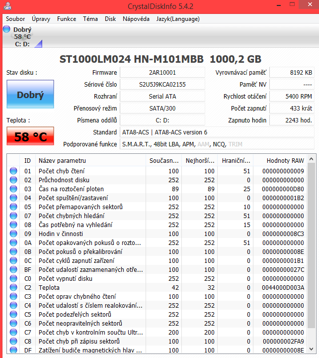

gladomen
Příspěvky: 501
Registrován: leden 13
Příspěvekod gladomen » 02 lis 2013 19:24
No nevím kde se přesně ten log dělá, ale tak se hodím aspon obrázek :D , A Ano, registry sem čistil, bylo toho tam fůra ohledně skypu
PS: NAšel sem další závadu, ted už nejde ani spustit exploler .. po kliknutí začne neodpovídat, a ukončí se
Jo a za tu velkou teplotu disku může Battlefield 4 :D . Jinak u tohle notebooku se u každého modelu přehřívá HDD.. Počítám stím že ho jednou budu muset poslat na reklamaci že mi odejde..
Orcus
člen Security týmu
Příspěvky: 10645
Registrován: duben 10
Příspěvekod Orcus » 02 lis 2013 21:25
60°C je na disk opravdu vela. Chlaď jak o život aby se to dostalo do rozumnejch mezí, tjs. aspoň pod 40°C.

gladomen
Příspěvky: 501
Příspěvekod gladomen » 02 lis 2013 21:31
Orculus: Normální teplota při používání ntb je mezi 42 - 48 A to jenom používám Prohlížeč a Skype.. A někdy si zahraju nákou hru no. U tohoto typu notebooku se hrozně právě přehřívá, ale nejsem sám kdo stím má problémy. JEdiné řešení je dokoupit SSD a dát ho místo disku, a disk dát místo mechaniky, ale to nechci dělat.
Při hraní her disk přesáhne opravdu tu 60 tku..
jaro3
člen Security týmu
Příspěvky: 43339
Registrován: červen 07
Bydliště: Jižní Čechy
Příspěvekod jaro3 » 03 lis 2013 10:35
42 - 48 je taky hodně..
CrystalDiskInfo
Stáhni si CrystalDiskInfo
Spusť program a klikni na Úpravy-Kopírovat. Poté sem vlož pomocí Ctrl+V obsah logu.

memphisto
Příspěvky: 21113
Příspěvekod memphisto » 03 lis 2013 14:09
Taky tam máš zaznamenámo spoustu otřesů. Nespadl ti ten notebook?
BF 100 100 __0 00000000027C Počet udalostí zaznamenaných otřesovým senzorem
gladomen
Příspěvky: 501
Příspěvekod gladomen » 03 lis 2013 14:30
Nooo, abych pravdu řekl, tak sem trošku do toho notebooku fláknul, už sem se nemohl udržet.. :D Mě dokáže naštvat už jen to že čekám v metru než mi to vyhledá věc co sem chtěl najít. Prostě ty 4GB ram jsou hrůza..
