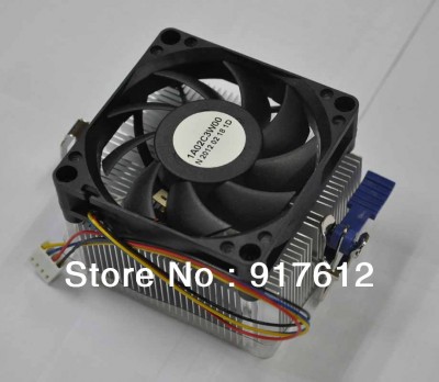

TUX:Omlouvám se chladič.... (tím myslím heatsink a větrák....)
wattmetr: Je možné že to bude tím napájením
Jinak toho Spartana reklamuju a až přijde nový tak uvidím (S klasickým heatsinkem a chladičem se vystoupá teplota při hraní hry Thief 4 na 95C)
Free-shipping-New-Genuine-font-b-AMD-b-font-CPU-Cooler-HeatSink-and-Fan-Support-font.jpg
Tedka v pc mám toto....
