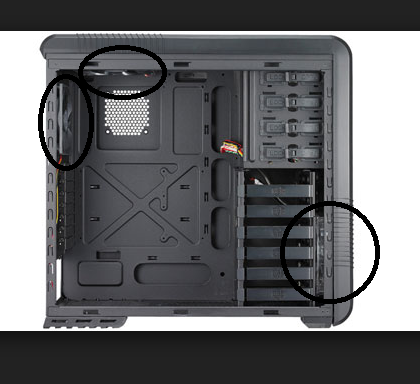

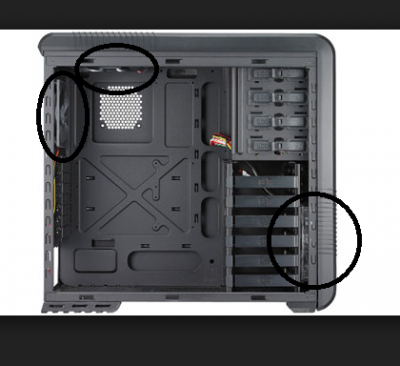

Zdravim trošku mimo tému možu byť takto 3 vetraky?
Re: Ventilátory
Dle mě je zbytečnost ten ve stropě, když ten vzadu je už dost nahoře a žádná kapsa žáru tam nevznikne.
Re: Ventilátory
Osazení horní pozice určitě nic nezkazíš. Ten horní vyfukuje taky dost tepla.

Re: Ventilátory
Já většinou ty horní ventilátory neosazuju.Ono to teplo těmi dírkami vystoupá ven i samo. Bohatě stačí jeden 700 otáčkový ve předu a jeden 800 otáčkový vzadu.
Re: Ventilátory
okej diky marfy nastavím si to tak jak si mi poradil
Re: Ventilátory
Byl jsem pryč a tak jsem nemohl reagovat na diskuzi. vyřešil jsem to tak že jsem jeden z horních ventilátorů (blíž 5.25 pozici) nahradil klapajici ventilátor v předu. Všechny jedou na 800 otácek a jsou neslysitelne průtok vzduchu bych viděl jako dobrý a to je ještě zmocnění že jsem si udělal prachovy filtr že silonky .
takže zítra zkusím vyreklamovat ten vadný a dám vědět jak to probíhá jestli se dá vyreklamovat jen ventilátor předinstalovaný nebo se musí reklamovat celý case.
