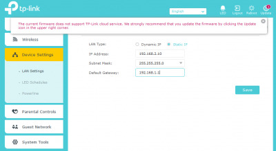

Ajen dodám, že na ten tplink se lze také připojit přes jeho IP adresu, takže si ho můžeš nastavit dle libosti. Konfigurační rozhraní vypadá nějak takhle:

Co by určitě stálo za pokus - zjistit, zda od toho switche tplink na půdě nejsou protažené kabely do místností. Pak bys ho mohl využít k LAN zasíťování.
A pokud ho chceš hledat - protože je připojení očividně funkční, pak někde na domě bude wifi anténa. Od té půjde UTP kabel (standardní síťový LAN) do toho mikrotiku. A z něj pravděpodobně do switche.
