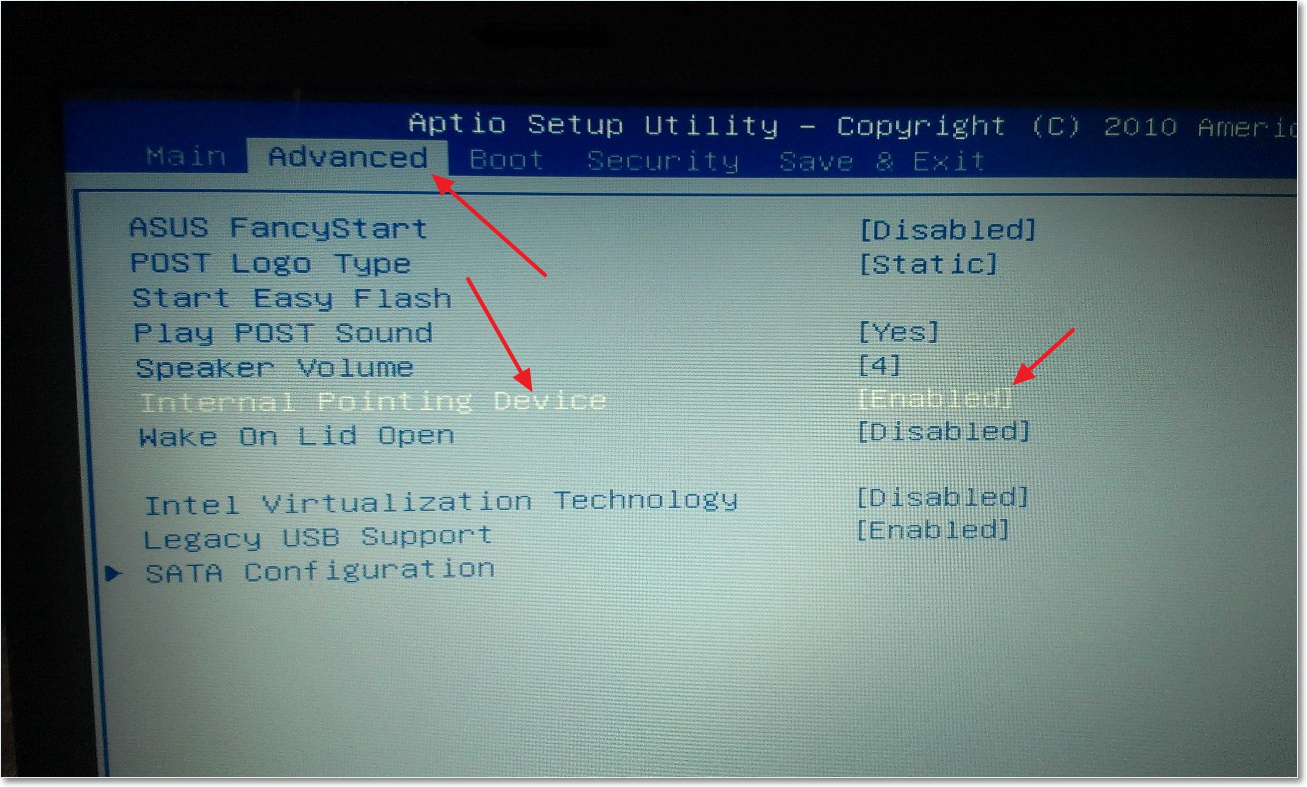

Tak ho zakaz v BIOSu - Internal pointing device.

Tak to zní slibně. Ale ještě bych potřebovala návod pro laika, jak to nastavit. Prosím popsat celou cestu, jak pro blondýnu.
Díky!!!!!
Re: Trvalé vypnutí touch padu na notebooku HP Probook 4530s
Příspěvekod guest » 16 úno 2013 13:23
Možná ti pomůže tento obrázek. Musíš tam nastavit Disabled.

Zakázat v BIOSu, zakázat ve správci zařízení. Zkus jedno z toho.
