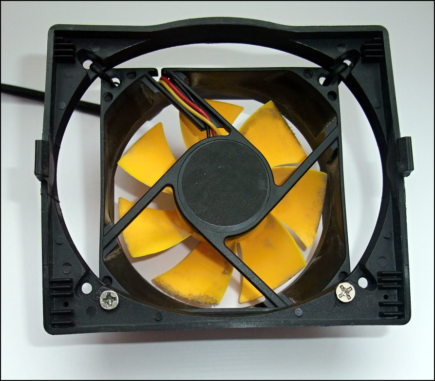

Měl jsem volnou chvíli, tak jsem si vyrobil vlastní mount clip starýho Gelida na AMD.
Stačily mi k tomu dva kousky plechu, ty jsem různě zohejbal, navrtal díry, a v podstatě nic víc, celková práce i s běháním do dílny ke svěráku a hledání nářadí který jsem věčně někde ztrácel cca 1 hodina.
Neříkejte mi že se tomu nedá věřit, předtím jsem ho měl přidělanej víc jak rok stahovačkama, takže pohoda :-D
Aktuální teplota v klidu +-40°C, ale bez pasty, tu ještě musím koupit. Do zátěže to pro jistotu hnát nebudu :-D

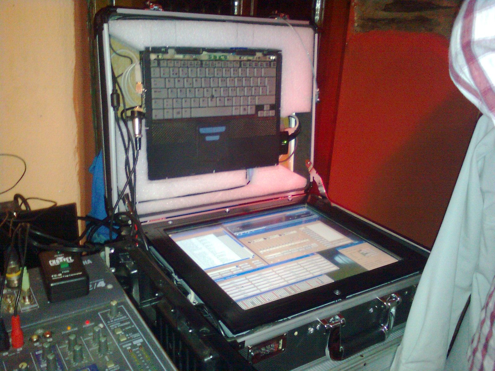

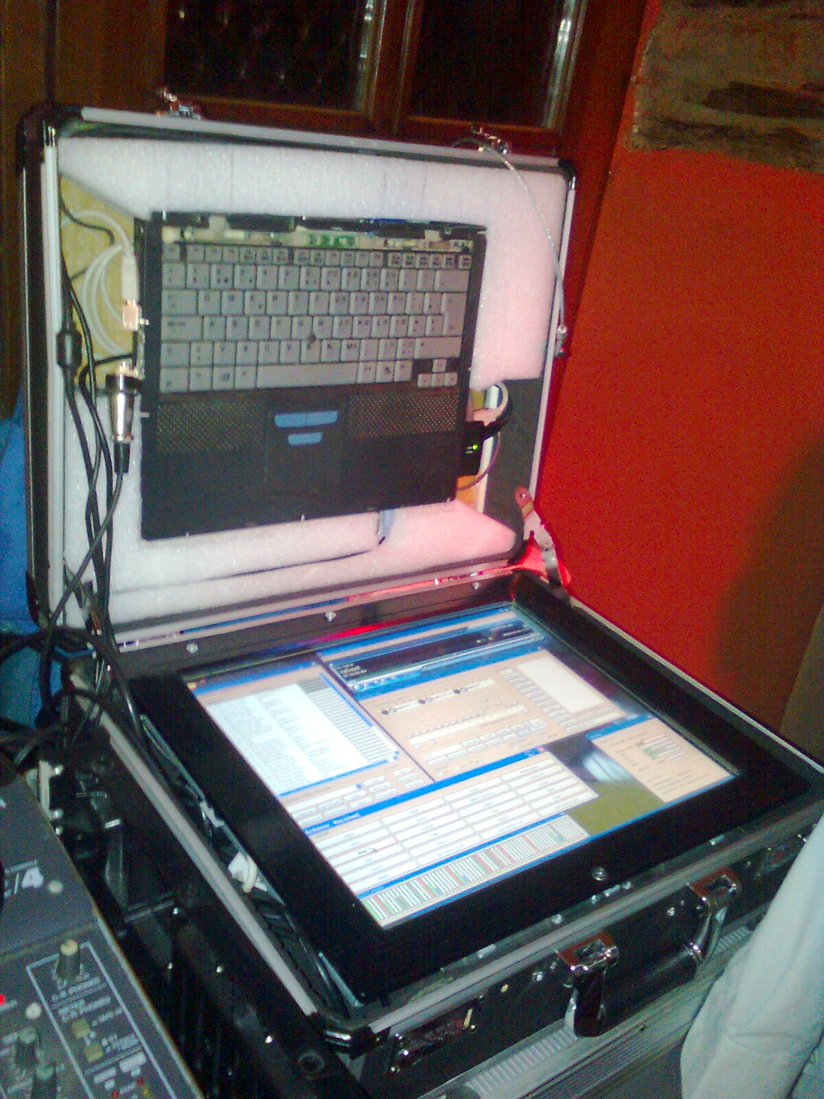

Vzal jsem starý notes s vadným monitorem a unaveným kloubem. Koupil jsem 17' TouchScreen monitor a v OBI kufr přiměřených rozměrů. Z notesu jsem odmontoval monitor na nic. Notes vlepil do víka kufru. Do dna kufru jsem upevnil monitor a vytvořil tak Touch Screen DMX ntes pro ovládání světel pomocí programu MusicVisualization.

karlos: Jak to napájíš? Máš v tom nějakou baterku, nebo normálně kabelem?

Padlo na to jedno "tvůrčí" odpoledne. Napájené je to všechno klasicky ze sítě, přes adaptéry, umístěné ve dně kufru.

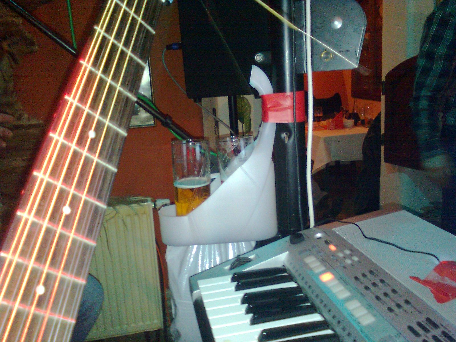

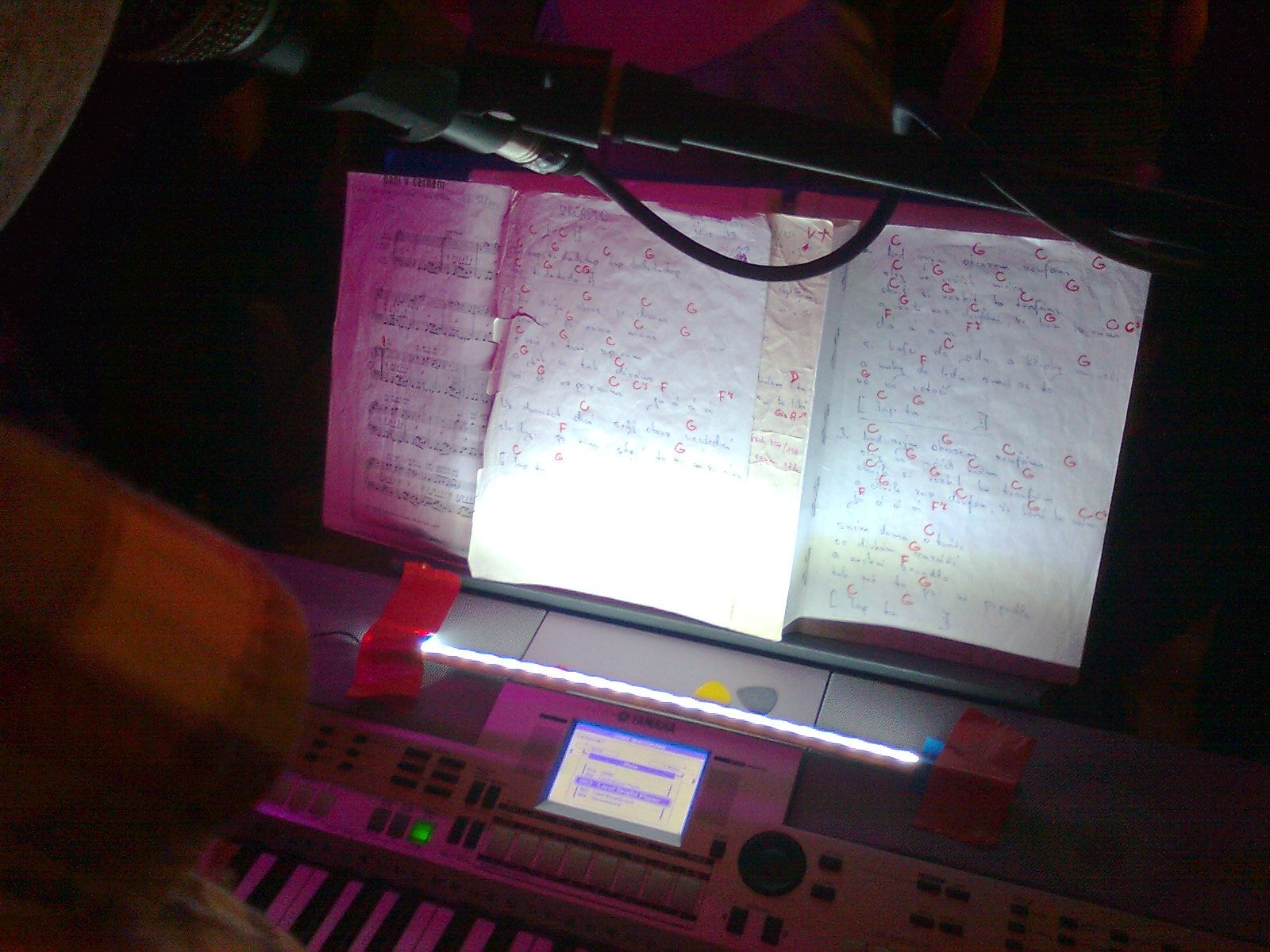

A když se už tedy "mezi námi děvčaty" chlubím, pak ještě dva zlepšováky. Jeden je prostý LED pásek umístěný v nejmenším kabelovém žlabu a slouží k osvětlení not. Druhý vyřešil letitý problém, kdy chlapci odkládali svá piva zpravidla na mé přepravní boxy a ty pak byly upatlané, až hanba. Z kanystru od směsi do ostřikovačů jsem vyřízl elegantní držák na 2 piva, který se upevňuje na stojan se světly.

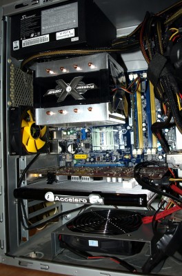

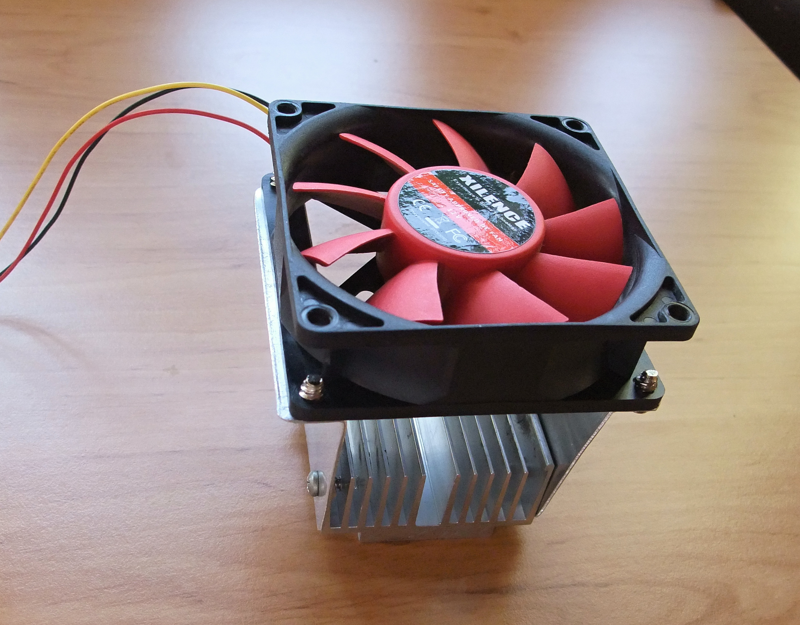

Většinou jsem jen upravoval chladiče a ventilátory.Například úprava chladiče na s.370 (obr.1),kde místo malinkatého ventilátoru jsem dal 80mm nebo výměna ventilátoru u AC Freezeru a nebo umístění ventilátoru pod grafiku s chladičem accelero.Tam jsem použil vrchní díl starého zdroje i ventilátorem.Jen jsem ho otočil.
