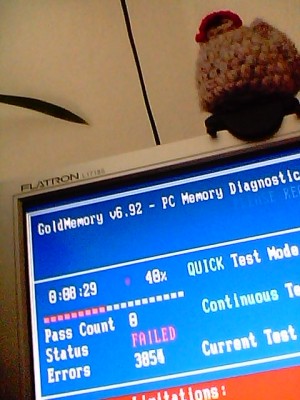

Tak sem ted dělal ten test RAM a o víkendu budu testovat každou zvlast

Paměti můžeš odepsat.

Samo, ze je - otestuj kazdou zvlast, staci do prvni chyby.
Re: Nečekaný restart
tak sem otestoval každou zvlášťa žádnou to chybu neukázalo tak sem zkusil tam strčit všechny a otestovat a chyby to zase našlo .

Vypadá to na vadný paměťový řadič. Asi by nebyl problém, provozovat to s jednou pamětí. V dualu to dělá chyby.

Já tam ma 3 alle už je to jedno odešel my chladič gk

tak GK už chladím vyndal sem tu 3 ram a jede to bez problémů a ještě taková otázka z čeho pochází tento minidump ?

on to asi dělal ten slot na ram vyndal sem hí a od té doby bez potíží zamykám
