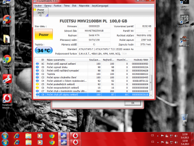

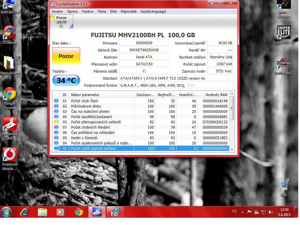

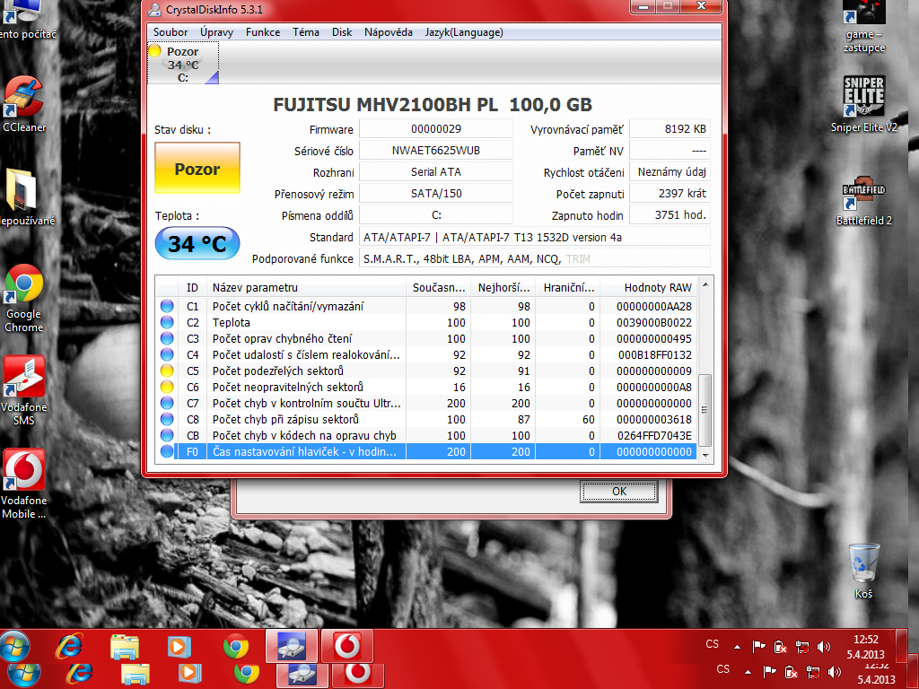

--- Doplnění předchozího příspěvku (05 Dub 2013 12:56) ---
tak tady to je ale mam to na 3 krát

symetrala
Příspěvky: 756
Registrován: srpen 11
Re: Potřeboval bych poradit s Win 7 professional !!!
Příspěvekod symetrala » 05 dub 2013 12:58
S diskem to vypadá dost špatně, Memphisto měl pravdu....řekne ti víc...(Nejspíše budeš muset koupit nový)
