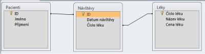

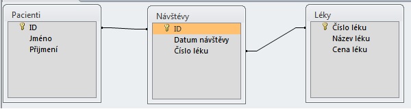

Potřeboval bych, prosím, poradit s relací N:N.
V Accessu mám vytvořené tabulky:
pacienti
návštěvy
léky
Tabulku pacienti, kde mám: ID (primární klíč), jméno a příjmení, mám propojenou s tabulkou návštěvy, kde mám: ID, datum návštěvy a číslo léku. Pomocí relace 1:N jsem tedy spojil ID z tabulky pacientů s ID v tabulce návštěvy. Pokud si pak v tabulce pacienti rozkliknu nějaké jméno, zobrazí se datum návštevy a číslo léku. Když pak ale spojím číslo léku z tabulky návštěvy s číslem léku (primární klíč) v tabulce léky, kde je mimo jiné název a cena léku, po kliknutí na nějaký lék v tabulce léky se zobrazí prázdné ID s prázdným datem návštěvy.
Obrázek
Neví někdo, kde je chyba?

Chyba je, že pole ID v tabilce Návštevy není primární klíč. Se mi podařilo.

Tabulky by měly obsahovat tyto pole
Tabulka Pacienti:
IdPacienta (Primární klič, Automatické číslo)
Jmeno
Prijmeni
Tabulka Navstevy:
IdNavstevy (Primární klič, Automatické číslo)
IdPacienta
DatumNavstevy
CisloLeku
Tabulka Leky:
CisloLeku (Primární klič, Automatické číslo)
NazevLeku
CenaLeku
Tímto každá návštěva bude unikátní. Pacient muže mít několik návštěv a při každé návštěvě obdrží nějaký lék. pro možnost více léku při jedné návštěvě bude třeba v průvodci vyhledávaní vybrat možnost pro více hodnot. Nedoporučoval bych ale pracovat následně jako uživatel v tabulkách ale ve formulářích a doporučil bych přidat ještě jednu tabulku VydaneLeky.
Struktura tabulek by byla následující
Tabulka Pacienti:
Jmeno
Prijmeni
Tabulka Navstevy:
IdPacienta
DatumNavstevy
Tabulka Leky:
NazevLeku
CenaLeku
Tabulka VydaneLeky:
IdVydejeLeku (Primární klič, Automatické číslo)
IdNavstevy
CisloLeku
Pomoci dotazů se pak dají různé přehledy
