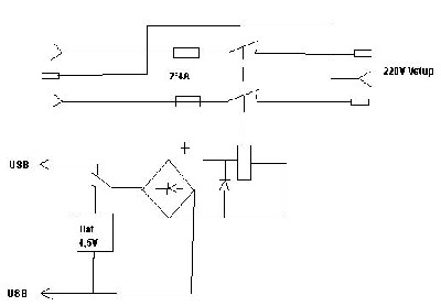

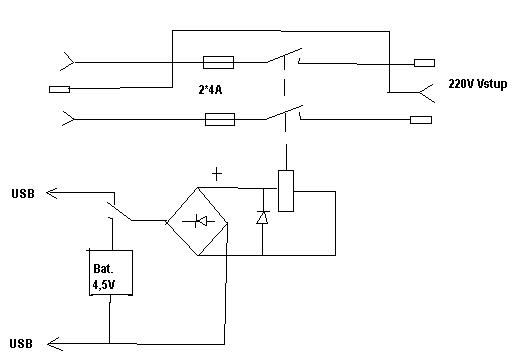

Rychle sem načrtl schéma a je v příloze snad to pro orientaci bude stačit.
Funguje to tak že podržíš tlačítko, relé přitáhne, zapneš PC po uvolnění tlačítka již relé drží z napětí USB.
Když dám ve woknech vypnout jakmile zmizí napětí na USB odpojí se od napětí vše včetně skříně PC už nikde nemusím nic vytahovat a kontrolovat na co sem zapoměl.
Usměrňovací můstek je tam aby to bylo více blbovzdorné a pro další odfiltrování spiček z relé.
Dioda přez cívku filtruje špičky z cívky, zpožduje odpad a tím filtruje zákmity na tlačítku.
POZOR JEŠTĚ JSTE MI NIKDO NEODPOVĚDĚL NA OTÁZKU ZDALI NEZŮSTÁVAJÍ USB NAPÁJENY I V POHOTOVOSTNÍM STAVU ZDROJE SKŘÍNĚ PC. Pak by to totiž nefungovalo.

Jedště jednou pokud by se to zapojilo z molexu třeba by si ustřih starý větrák z redukce k HD tak zas asi a to nevím jestli by to nebylo i u mnou navrhovaného zapojení budeme mít problém udržet mašinu v režimu spánku pak se totiž napětí na relé odpojit nesmí a nebo tem režim nesmíš použít.

Vydrž do zítřka, pak to sem dám. Nebude to zadarmo, ale bude to profiřešení, včetně oddělovacích optočlenů. Počítám, že se vejdu do kila. Ale nechci předbíhat, zatím mám vyřešenou část od sítě po zdroj a od zdroje po sepnutí napájení pro periférie, včetně jejich odpojení, při vypnutí počítače. Zatím ještě musím doklepnout start počítače. Spánek nebude nijak narušen.
Jinak máš v zapojení chybku. Když uvolníš přepínač, na krátký okamžik se přeruší napětí na cívku (dioda to nazachrání, ta je tam proti vniknutí naindukovaného napětí při odpojení cívky, zpátky do obvodu) a relé odpadne. Zachránilo by to použití nerozpojitelných kontaktů, ale s vyjímkou relé v telefonních ústřednách jsem je nikde neviděl. V tomto případě pustíš na krátkou chvíli do sebe 5V ze zdroje a 4.5V z baterky a to se baterce nebude ani trochu líbit Bude potřeba jí ošetřit diodou).

Karlos pamatuj že v jednoduchosti je síla a mysli taky na ostatní aby to bylo realizovatelné i pro ty co umějí pájet jen trochu.
Nebo pak navrhni zapojení i s přepěťovou ochranou na vysoké profesionální úrovni a můžemejich pár zkusit nabastlit pro členy PC-helpu za rozumnou cenu pokud by byl zájem.
Jinak do toho mího zapojení k relátku přidat kondenzátor pro větší spoždění a jako tlačítko použít mikrospínač nebo jak si navrhoval ošetřit to diodou.
