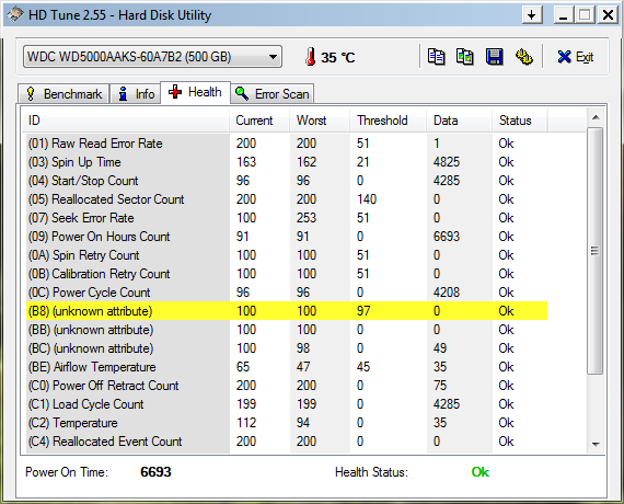

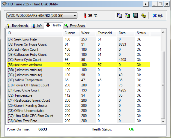

Takže bohužel krok 1) se mi nepodařilo provést, po nastavení v nouzovém režimu a následném spuštění v normálním to opět hned zamrzá. Krok 2) je zde:
CrystalDiskInfo 5.4.1 (C) 2008-2013 hiyohiyo
OS : Windows 7 Ultimate Edition SP1 [6.1 Build 7601] (x64)
Date : 2013/09/15 18:39:45
- ATA Channel 1 (1) [ATA]
+ PCI Standardní dvoukanálový řadič IDE [ATA]
- ATA Channel 0 (0)
- ATA Channel 1 (1)
+ ATA Channel 0 (0)
- HL-DT-ST DVDRAM GSA-H42N ATA Device
- WDC WD5000AAKS-60A7B2 ATA Device
- ATA Channel 1 (1)
+ A0AKJ98Y IDE Controller [SCSI]
- RWBORC ZKPA7GD SCSI CdRom Device
(1) WDC WD5000AAKS-60A7B2 : 500,1 GB [0/0/0, pd1] - wd
Model : WDC WD5000AAKS-60A7B2
Firmware : 03.03B03
Serial Number : WD-WCAT00630658
Disk Size : 500,1 GB (8,4/137,4/500,1)
Buffer Size : 16384 KB
Queue Depth : 32
# of Sectors : 976773168
Rotation Rate : Neznámy údaj
Interface : Serial ATA
Major Version : ATA8-ACS
Minor Version : ----
Transfer Mode : SATA/300
Power On Hours : 6692 hod.
Power On Count : 4206 krát
Temparature : 42 C (107 F)
Health Status : Dobrý
Features : S.M.A.R.T., 48bit LBA, NCQ
APM Level : ----
AAM Level : ----
01 200 200 _51 000000000001 Počet chyb čtení
03 163 162 _21 0000000012D9 Čas na roztočení ploten
04 _96 _96 __0 0000000010BB Počet spuštění/zastavení
07 100 253 _51 000000000000 Počet chybných hledání
09 _91 _91 __0 000000001A24 Hodin v činnosti
0A 100 100 _51 000000000000 Počet opakovaných pokusů o roztočení ploten
0B 100 100 _51 000000000000 Počet pokusů o překalibrování
0C _96 _96 __0 00000000106E Počet cyklů zapnutí zařízení
B8 100 100 _97 000000000000 Ukončovacích chyb
BB 100 100 __0 000000000000 Ohlášeno neopravitelných chyb
BC _99 _98 __0 000000000031 Časový limit příkazu
BE _58 _47 _45 00000000002A Teplota toku vzduchu
C0 200 200 __0 00000000004A Počet vypnutí disku
C1 199 199 __0 0000000010BB Počet cyklů načítání/vymazání
C2 105 _94 __0 00000000002A Teplota
C6 200 200 __0 000000000000 Počet neopravitelných sektorů
C7 200 200 __0 000000000002 Počet chyb v kontrolním součtu UltraDMA
C8 200 200 __0 000000000000 Počet chyb při zápisu sektorů
0 1 2 3 4 5 6 7 8 9
010: 2020 2020 2057 442D 5743 4154 3030 3633 3036 3538
020: 0000 8000 0032 3033 2E30 3342 3033 5744 4320 5744
030: 3530 3030 4141 4B53 2D36 3041 3742 3220 2020 2020
050: 4001 0000 0000 0007 3FFF 0010 003F FC10 00FB 0110
070: 0000 0000 0000 0000 0000 001F 0506 0000 004C 0040
080: 01FE 0000 706B 7C01 4123 7069 BC01 4123 203F 002D
090: 002D 0000 FFFE 0000 0000 0000 0000 0000 0000 0000
100: 6030 3A38 0000 0000 0000 0000 0000 0000 5001 4EE1
110: ACC0 F0E6 0000 0000 0000 0000 0000 0000 0000 4014
120: 4014 0000 0000 0000 0000 0000 0000 0000 0029 0400
130: 0001 0000 0000 169D 0000 0000 0000 0000 0000 0000
200: 0000 0000 0000 0000 0000 0000 303F 0000 0000 0000
220: 0000 0000 100E 0000 0000 0000 0000 0000 0000 0000
250: 0000 0000 0000 0000 0000 86A5
000: 10 00 01 2F 00 C8 C8 01 00 00 00 00 00 00 03 27
010: 00 A3 A2 D9 12 00 00 00 00 00 04 32 00 60 60 BB
020: 10 00 00 00 00 00 05 33 00 C8 C8 00 00 00 00 00
030: 00 00 07 2F 00 64 FD 00 00 00 00 00 00 00 09 32
040: 00 5B 5B 24 1A 00 00 00 00 00 0A 33 00 64 64 00
050: 00 00 00 00 00 00 0B 33 00 64 64 00 00 00 00 00
060: 00 00 0C 32 00 60 60 6E 10 00 00 00 00 00 B8 33
070: 00 64 64 00 00 00 00 00 00 00 BB 32 00 64 64 00
080: 00 00 00 00 00 00 BC 32 00 63 62 31 00 00 00 00
090: 00 00 BE 22 00 3A 2F 2A 00 00 00 00 00 00 C0 32
0A0: 00 C8 C8 4A 00 00 00 00 00 00 C1 32 00 C7 C7 BB
0B0: 10 00 00 00 00 00 C2 22 00 69 5E 2A 00 00 00 00
0C0: 00 00 C4 32 00 C8 C8 00 00 00 00 00 00 00 C5 32
0D0: 00 C8 C8 00 00 00 00 00 00 00 C6 30 00 C8 C8 00
0E0: 00 00 00 00 00 00 C7 32 00 C8 C8 02 00 00 00 00
0F0: 00 00 C8 08 00 C8 C8 00 00 00 00 00 00 00 00 00
160: 00 00 00 00 00 00 00 00 00 00 82 00 28 23 01 5B
170: 03 00 01 00 02 6A 00 00 00 00 00 00 00 00 00 00
180: 00 00 01 03 00 00 00 00 00 00 00 00 00 00 00 00
1F0: 00 00 00 00 00 00 00 00 00 00 00 00 00 00 00 38
000: 10 00 01 33 C8 C8 C8 00 00 00 00 00 00 00 03 15
030: 00 00 07 33 64 64 64 00 00 00 00 00 00 00 09 00
040: 00 00 00 00 00 00 00 00 00 00 0A 33 00 00 00 00
050: 00 00 00 00 00 00 0B 33 00 00 00 00 00 00 00 00
060: 00 00 0C 00 00 00 00 00 00 00 00 00 00 00 B8 61
070: 00 00 00 00 00 00 00 00 00 00 BB 00 00 00 00 00
080: 00 00 00 00 00 00 BC 00 00 00 00 00 00 00 00 00
090: 00 00 BE 2D 00 00 00 00 00 00 00 00 00 00 C0 00
0A0: 00 00 00 00 00 00 00 00 00 00 C1 00 00 00 00 00
0B0: 00 00 00 00 00 00 C2 00 00 00 00 00 00 00 00 00
0C0: 00 00 C4 00 00 00 00 00 00 00 00 00 00 00 C5 00
0D0: 00 00 00 00 00 00 00 00 00 00 C6 00 00 00 00 00
0E0: 00 00 00 00 00 00 C7 00 00 00 00 00 00 00 00 00
0F0: 00 00 C8 00 C8 C8 C8 00 00 00 00 00 00 00 00 00
1F0: 00 00 00 00 00 00 00 00 00 00 00 00 00 00 00 CD
--- Doplnění předchozího příspěvku (15 Zář 2013 20:41) ---
Ještě přidávám soubor s událostmi z Prohlížeče událostí:
http://leteckaposta.cz/176499383
Jinak jsem ještě zkoušel PC vyčistit jaksi "fyzicky", od prachu, jak radil kolega, vyndal jsem ze socketů vše, co šlo, a zase to dal na své místo, ale po spuštění počítač opět zamrzl

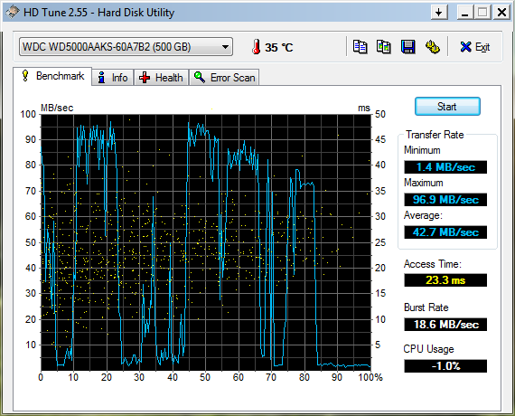

Ten disk má nějaký problém. 49 timeoutů při diskových operacích je sakra dost (0xBC - Časový limit příkazu).
1) Udělej např. v HD Tune benchmark a hoď sem screen s výsledkem
2) Spusť správce zařízení, rozbal uzel Řadiče IDE ATA/ATAPI, měly by tam být dva primární a dva sekundární kanály IDE.
Klikni na druhý primární a na záložce Upřesnit nastavení se podívej v jakém režimu přenosu dat jede disk (Aktuální režim)
3) Ještě jednou sem hoď nový výpis z CDI (až po tom benchmarku)

Přikládám screeny z HD Tune, ve Správci zařízení jede druhý primární kanál v režimu Ultra DMA 4.

Počet timeoutů sice nevzrostl, ale minimální rychlost 1,4 MB/sec, se mi zdá hodně málo. I ta průměrná je dost nízká. Jestli je disk vadný nebo ne ti neřeknu, hádal bych.
Propady v rychlosti čtení jsou dost velké. To jsi dělal v normálním nebo nouzovém režimu? Běžela při tom ještě nějaká aplikace?

HD Tune se mi podařilo spustit v Normálním režimu, po dlouhé době to hned nezamrzlo (když jsem ale pak chtěl zkusit ten Verifier, tak při další session už to zase ztuhlo), žádná další aplikace neběžela. CrystalDiskInfo v nouzovém, jinak se mi to bohužel nepovedlo.

Bylo by třeba v normálním režimu monitorovat, které procesy nejvíce pracují s diskem, které procesy využívají nejvíce procesor, alokují nejvíce paměti (Správce úloh->záložka Výkon->Sledování prostředků).
A také udělat pořádnou antimalwarovou kontrolu.
Jestli na to nemáš nervy, tak reinstalovat operační systém. Pokud k tomu bude docházet i pak, bude se jednat o HW závadu, pravděpodobně něco s tím diskem.
