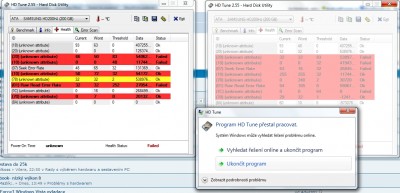

Teď se počítač zasekl, nic nereagovalo. Měl jsem puštěnou písničku na YT a ta hrála dál ... Napadlo mě, že můj starý Samsung už bude zcela na odpis (už dřív s ním byly problémy, ale vždy se nějak zázračně opravil). Blbne mu i SMART, CDI z něj nic nevyčte, HD Tune zase něco málo ukáže a pak crashne. Ještě jsem spustil test a už tam mám 3 poškozené bloky, pak HD Tune taky crashne. Ale to asi nebude způsobovat vypnutí celého PC ...

Ten HDD je "hotovej" a klidně může i způsobovat to vypínání, zamrzání apod.
