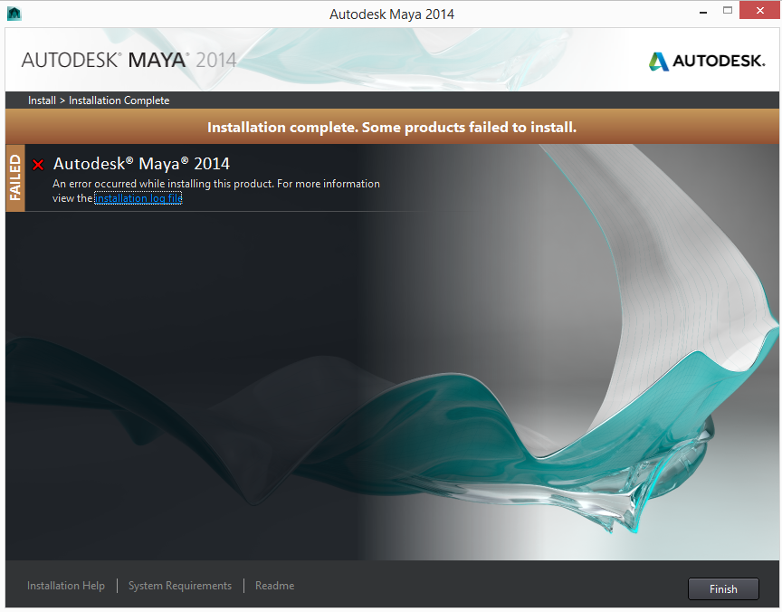

snažim se nainstalovat Autodesk Maya 2014, ale při instalaci to bez nějakýho chybovýho hlášení prostě napíše "Installation complete. Some products failed to install". A potom je tam odkaz na installation log file, kterej přikládám. Nic jsem z toho nedokázal vyčíst.
Mám Widnows 8.1 64-bit, originální. Na Mayu mám taky licenci. Ještě jsem dneska instaloval AutoCAD, kterej šel bez problému.
Zkoušel jsem v instalaci povypínat všechny serepetičky kromě samotný aplikace, ale výsledek byl stejnej.
Díky

Co je v tom logu?
Z toho obrazku lze poznat pouze to ze se to nepovedlo a to ze to instalujes na nepodporovany OS.

Ten log je ve Spoileru nad obrázkem, je to blbě vidět :)

2013/10/18:18:15:21 Tomáš ITOMAS Install Microsoft Visual C++ 2005 SP1 Redistributable ATL Security Update (x64) Failed Installation aborted, Result=1603
Zkus redisty nainstalovat offline balíčkem.
http://www.microsoft.com/en-us/download ... x?id=18471
Zde je k tomu i topic na ofiku foru:
http://forums.autodesk.com/t5/Installat ... -p/3035120

Visual C++ 2005 SP1 zase neni podporivany na 8.1

Tak jsem to nainstaloval, zkusil to a nešlo to. Tak jsem pro jistotu restartoval PC, zkusil to ještě jednou a stejně to nejde.. Co s tim kucí, to to teda asi nepůjde co? :)

Reseni je preci jasne - podporovany OS
Kdyz ja reknu podpore ze soft od Autodesku instaluju na Windows 8.1, tak se se mnou jejich podpora zcela odmitne bavit.
Tudiz tohle je pouze hadani a zkouseni neceho, o cem nikdo nevi jestli to ma vubec fungovat. Taky se muze stat, ze se vyresi osm za sebou jdoucich problemu a stejne to k nicemu nebude. Ten soft nemusi jit vubec spustit, muze nechodit nejaka cast, muze se na to prijit az po nejake dobe.
Na tohle je potreba myslet vcas, ne nainstalovat 2 dny stary OS a pak to zkouset "nejak udelat" jestli to treba nahodou nepujde.
Problem je podle me v tom, ze ten 2005 runtime se proste nenainstaluje na 8.1 a bez nej nejde nainstalovat Maya. Kazdy hotfix jde nastavit tak aby logoval pribeh instalace, takze to musi jit i u toho 2005 runtime - bude videt co mu vadi.

Skus nainstalovat Visual C++ 2005 SP1 runtime v rezimu logovani prubehu instalace.
Jelikoz se nenainstaluje sam, tak hadam ze bude problem v nem.

..nemůžu najít jak se aktivuje ten režim logování průběhu instalace, můžete mi prosím poradit? :D
