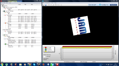

3) Spusť HeavyLoad a Hardware Monitor. V HeavyLoad spusť zátěžový test, po 10 min udělej screen Hardware Monitoru a hoď ho sem.

Příspěvekod Marethyu_1 » 29 říj 2013 10:47
Omlovám se, ale chybový kód si před servisováním vážně nepamatuju.
http://leteckaposta.cz/415637115

Příspěvekod MiliNess » 29 říj 2013 11:43
Tak ty teploty jsou hustý kamaráde. Zdá se, že je to právě ta příčina. Teplota GPU nVidia tam sice není, vzhledem k tomu, že bude na stejné heatpipe jako chipset a procesor,
bude mít také teplotu kolem 100°C. Navíc CPU 2670QM má max. Tjunction 100°C, kam se s přehledem dostáváš. Musí už docházet k aktivování ochrany proti přehřátí CPU
a rapidně se tak snižuje výpočetní výkon CPU.
Po přehřívání GPU je toto druhá věc, která vede k chybě VIDEO_TDR_FAILURE.
Tam je buď špatně připevněný chladič, prasklá heatpipe, nefunguje ventilátor nebo je to něčím ucpané. Frč zpátky do servisu, než se to posere úplně.
