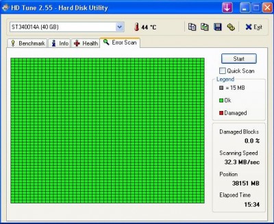

Hoď jsem screen jako dole na obrázku.

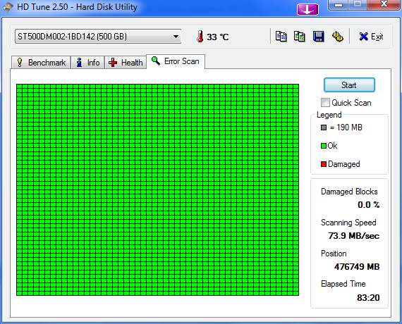

MiliNess
člen BSOD týmu
Příspěvky: 9112
Registrován: říjen 09
Bydliště: Cheb
Re: Pravděpodobně poškozený HDD
Příspěvekod MiliNess » 02 lis 2013 10:36
Obsah složky Windows\Minidump upni na http://www.leteckaposta.cz
--- Doplnění předchozího příspěvku (02 Lis 2013 10:36) ---
A v Ovládací panely->Nástroje pro správu->Prohlížeč událostí->klikni pravým myšítkem na protokol Systém, vyber Uložit všechny události jako, ulož to jako
.evt soubor a ten upni na http://www.leteckaposta.cz

MiliNess
člen BSOD týmu
Příspěvky: 9112
Bydliště: Cheb
Příspěvekod MiliNess » 02 lis 2013 12:00
Máš tam jen jeden disk? Nepřipojuješ nějaký exterák?

MiliNess
člen BSOD týmu
Příspěvky: 9112
Bydliště: Cheb
Příspěvekod MiliNess » 02 lis 2013 13:49
Tak v tom případě je interní disk v pořádku. Chyba bude někde jinde. Přehřívání, vada zdroje a pod.
Ten exterák může mít vadný nebo dlouhý kabel nebo vadné rozhraní nebo je někde špatný kontakt v USB konektoru.

MiliNess
člen BSOD týmu
Příspěvky: 9112
Bydliště: Cheb
Příspěvekod MiliNess » 02 lis 2013 18:36
Pak na seznam k vadě zdroje přidávám ještě možnou vadu základní desky.
ale pak se napíše, že PC vyžaduje kontrolu HDD, že jedna z jeho částí může být poškozená
To je jen následek nečekaného vypnutí PC. Souborový systém zůstane v nekonzistentním stavu a je třeba ho opravit.
Neznamená to, že musí být vadný HDD. Naopak nic nenaznačuje tomu, že by nějaké problémy měl. To, jak to popisuješ, vypadá opravdu na nějakou vadu chipsetu a pod.
