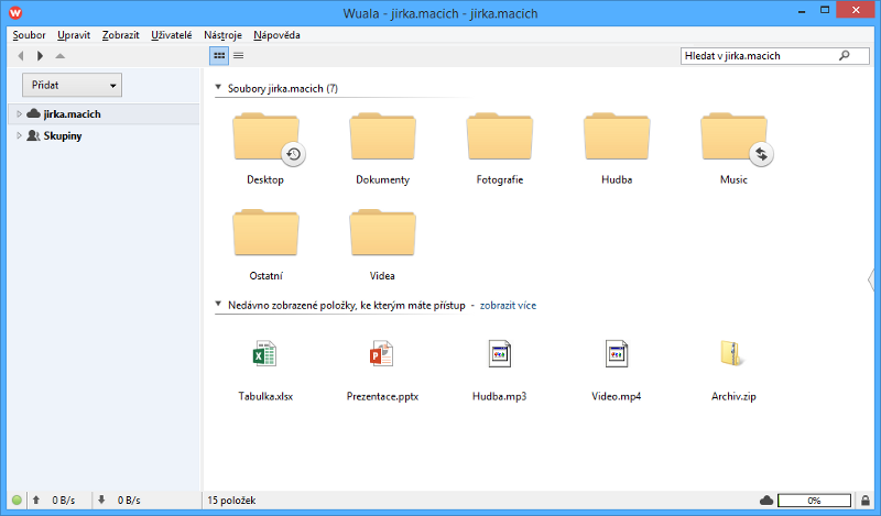

Jednou z funkcí, které cloudové úložiště Wuala nabízí, je samozřejmě synchronizace souborů mezi počítači. K tomu Wuala poskytuje potřebný program. Tentokrát nelze hovořit o synchronizační utilitě, protože předmětný program je podstatně komplexnější nástroj. Synchronizace je jen jednou z mnoha jeho funkcí, byť zřejmě tou nejzajímavější.
Program služby Wuala pro osobní počítače podporuje nejen Windows XP a vyšší nebo OS X 10.6 a vyšší, ale také různé linuxové distribuce jako je Debian, Ubuntu, Fedora, Red Hat, CentOS, OpenSUSE a jejich odnože. Ze všech dosud probíraných služeb Wuala podporuje zdaleka nejvíce rozličných operačních systémů, protože její program pro osobní počítače je napsaný v Javě.

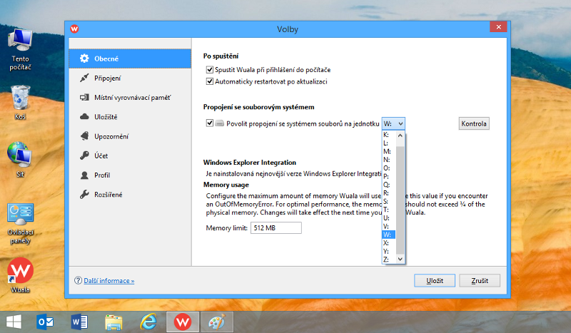

V žádném případě nepřipomíná synchronizační utility konkurenčních služeb. Je to spíše souborový manažer pro přístup k souborům uloženým v cloudu. Cloudové úložiště je možné také připojit jako virtuální síťový pevný disk, takže k jeho obsahu je snadný přístup i ze systémového správce souborů a různých dialogových oken pro ukládání či otevírání souborů.
Pro hladší fungování virtuálního síťového disku Wuala používá vyrovnávací paměť na pevném disku počítače. Její velikost si lze nastavit. Záleží tedy na uživateli, jestli upřednostní pružnější fungování přímého přístupu do cloudového úložiště před větším volným prostorem na lokálním pevném disku. Samozřejmě, že je možné dosáhnout i nějakého kompromisního nastavení.

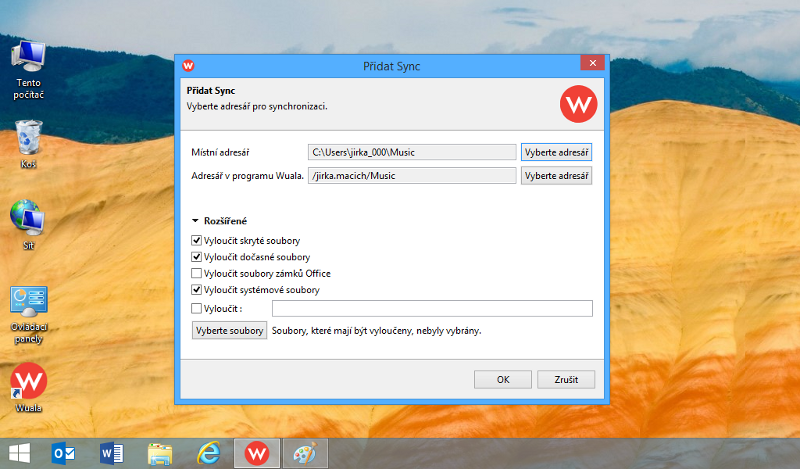

Wuala na pevném disku nevytváří žádnou svou speciální složku, jejíž obsah by byl synchronizován. Podobně jako SugarSync či Copy.com podporuje synchronizaci libovolné složky, přičemž najednou lze synchronizovat hned několik složek z různých zákoutí pevného disku či dokonce z více pevných disků. Mezi různými počítači je možné synchronizovat různé složky.
Služba Wuala jde ale ještě mnohem dál. Uživatel si může určit, do které složky v cloudovém úložišti bude daná lokální složka synchronizována. Obsah cloudového úložiště si tak lze uspořádat dle libosti. Navíc je možné ze synchronizace volitelně vyloučit jmenovitě vybrané soubory anebo soubory skryté, systémové či dočasné obsažené v synchronizované složce.

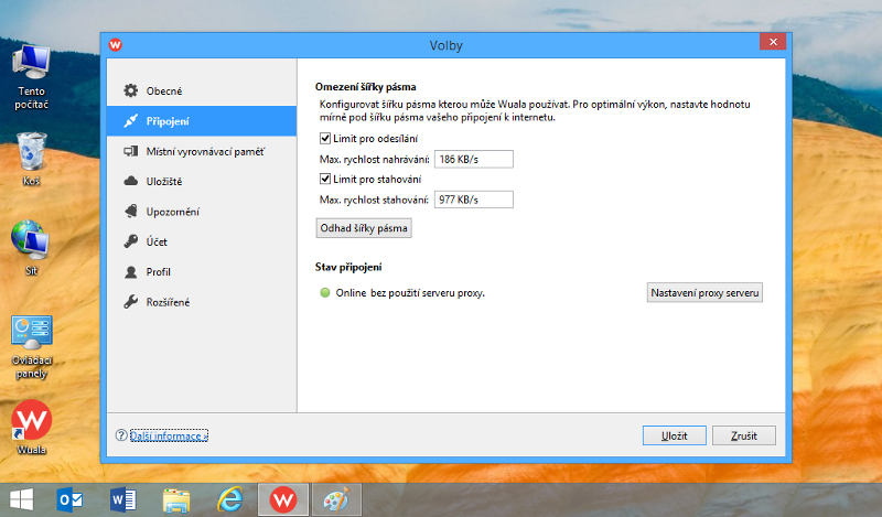

V případě potřeby lze omezit zatížení internetové přípojky, aby probíhající synchronizace nepřekážela dalším internetovým aktivitám. Nezávisle na sobě je možné nastavit rychlostní strop pro odesílání a příjem dat. Vedle manuálního nastavení Wuala podporuje proměření rychlosti internetové přípojky (resp. šířky pásma) a automatické nastavení rychlostních stropů.

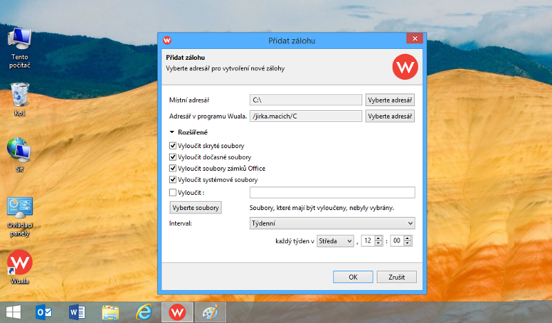

Kromě běžné synchronizace Wuala podporuje také zálohování do cloudového úložiště. Zálohování se od synchronizace liší v tom, že probíhá pouze jednosměrně: soubory proudí z pevného disku do cloudového úložiště, ovšem nikoliv obráceně. Zálohování může běžet nonstop stejně jako synchronizace. Vztahují se na něj i další výše zmíněné možnosti synchronizace.
Nicméně zálohování nemusí apriori běžet nonstop. Wuala podporuje jeho automatické provádění ve určenou dobu. Zálohování lze spustit každou hodinu ve stanovenou minutu, každý den ve zvolený čas, jednou týdně ve vybraný den a čas či jednou měsíčně opět v den a čas, který si uživatel vybere. Každá zálohovací úloha přitom může mít jiné nastavení.
Takzvané vzdálené zálohování (remote backup) má tu výhodu, že záložní data nejsou ve stejném objektu či dokonce místnosti jako data původní. Při požáru či povodni se bohužel často stává, že uživatelé přijdou o svá původní data uložená v počítači i o jejich záložní kopie. Totéž se může přihodit při vykradení bytu či kanceláře.

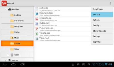

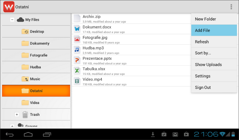

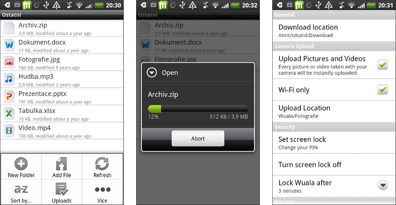

Přístup ke cloudovému úložišti služby Wuala lze získat také z chytré mobilní elektroniky, jak se již stalo dobrým zvykem i u mnohem jednodušších internetových úložišť. Wuala konkrétně nabízí aplikaci pro Android 2.2 a vyšší nebo iOS 4.3 a vyšší. Dostupnost aplikací je klíčová, protože Wuala pro nepodporovaná mobilní zařízení nenabízí webové rozhraní (viz dále).

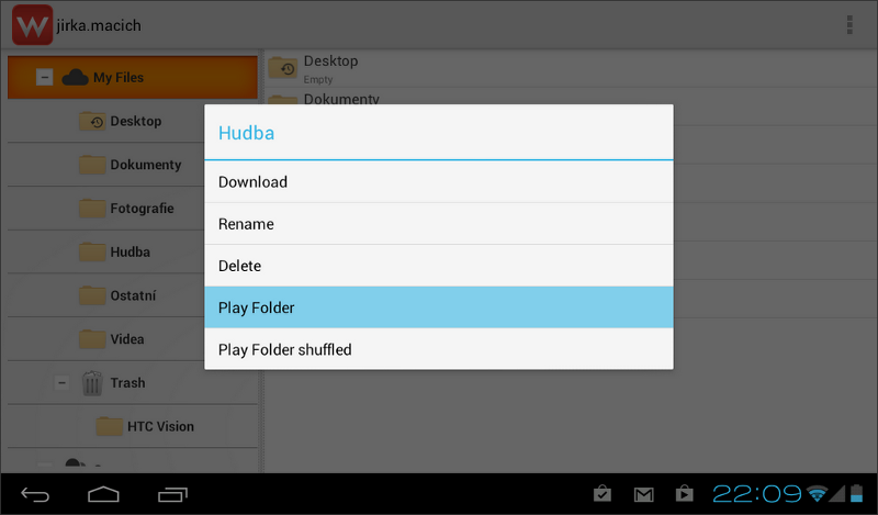

Poskytovaná aplikace pro chytrou mobilní elektroniku samozřejmě podporuje základní funkce pro správu souborů v cloudovém úložišti. Kromě toho, že je možné jednotlivé soubory stahovat a otevírat v příslušené aplikaci třetí strany, lze též z cloudu streamovat audio či video s pomocí volitelného přehrávače. Pro přehrávání multimédií tak není nutné čekat na kompletní stažení souboru.
Vedle jednotlivých souborů je možné streamovat i celé složky, což se hodí například pro poslech hudby z cloudu prostřednictvím mobilního zařízení. Pochopitelně nechybí funkce pro nahrávání souborů z mobilního zařízení do cloudového úložiště včetně automatického zálohování fotek a videí pořízených mobilním zařízením do volitelné složky v cloudovém úložišti.
Tato funkce ovšem není zrovna promyšlená. Například zálohovat lze fotky a videa pouze současně. Nelze tedy zálohovat automaticky jen fotky bez videí nebo naopak. Zálohu je sice možné omezit jen na dobu, po kterou je mobilní zařízení připojeno k Internetu přes Wi-Fi, ale už nelze nastavit, že záloha se má spustit pouze při připojení k nabíječce.
Naopak bezpečnost je opět na vysoké úrovni. Samozřejmě i v případě mobilních zařízení jsou veškeré soubory šifrovány a dešifrovány až na straně uživatele. Dále lze volitelně použít PIN pro přístup k aplikaci. Výhoda je v tom, že není nutné se neustále složitě přihlašovat a odhlašovat, aby aplikace a soubory v cloudu byly chráněné.
Čtyřmístný PIN se na dotykovém displeji zadá rychleji než uživatelské jméno a silné heslo. Podobnou ochranu dnes nabízí aplikace řady konkurenčních služeb. V aplikaci Wuala si však lze dle vlastních potřeb nastavit, kdy má být aplikace uzamčena, aby pro přístup k ní byl vyžadován PIN. Může se tak stát při vypnutí displeje nebo po nastavitelné době nečinnosti nezávisle na displeji.

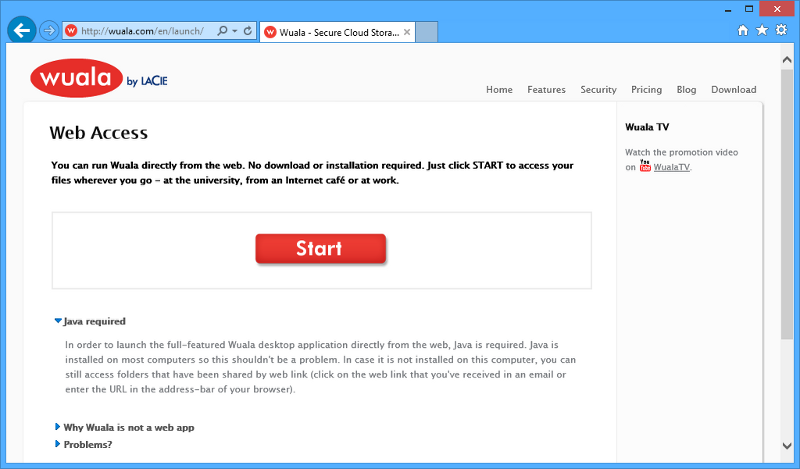

Všechny služby, kterým jsme se věnovali v předešlých dílech seriálu, nabízejí přístup k obsahu úložiště prostřednictvím webového rozhraní. Některé jej mají sofistikovanější, jiné zase jednodušší, ale Wuala nemá vůbec žádné. Je to daň za vysokou úroveň bezpečnosti. Podle provozovatele služby totiž není možné při nastavených bezpečnostních parametrech nabídnout webové rozhraní.
Konkrétní důvod je v tom, že soubory jsou šifrovány a dešifrovány vždy až na straně uživatele pomocí hesla, která rovněž zůstává výhradně na straně uživatele. Namísto webového rozhraní Wuala alespoň na svých webových stránkách nabízí spuštění obslužného programu bez nutnosti předchozí instalace. Zde služba opět těží z toho, že její program je napsán v Javě.
Jelikož Wuala nemá webové rozhraní, tak vše podstatné se přesunulo právě do obslužného programu (ať již klasicky nainstalovaného nebo jen spuštěného z webového prohlížeče). Řeč je například o nastavení uživatelského účtu a profilu, obnově smazaných souborů a v neposlední řadě o správě kapacity úložiště resp. přikupování dalšího prostoru pro soubory.
