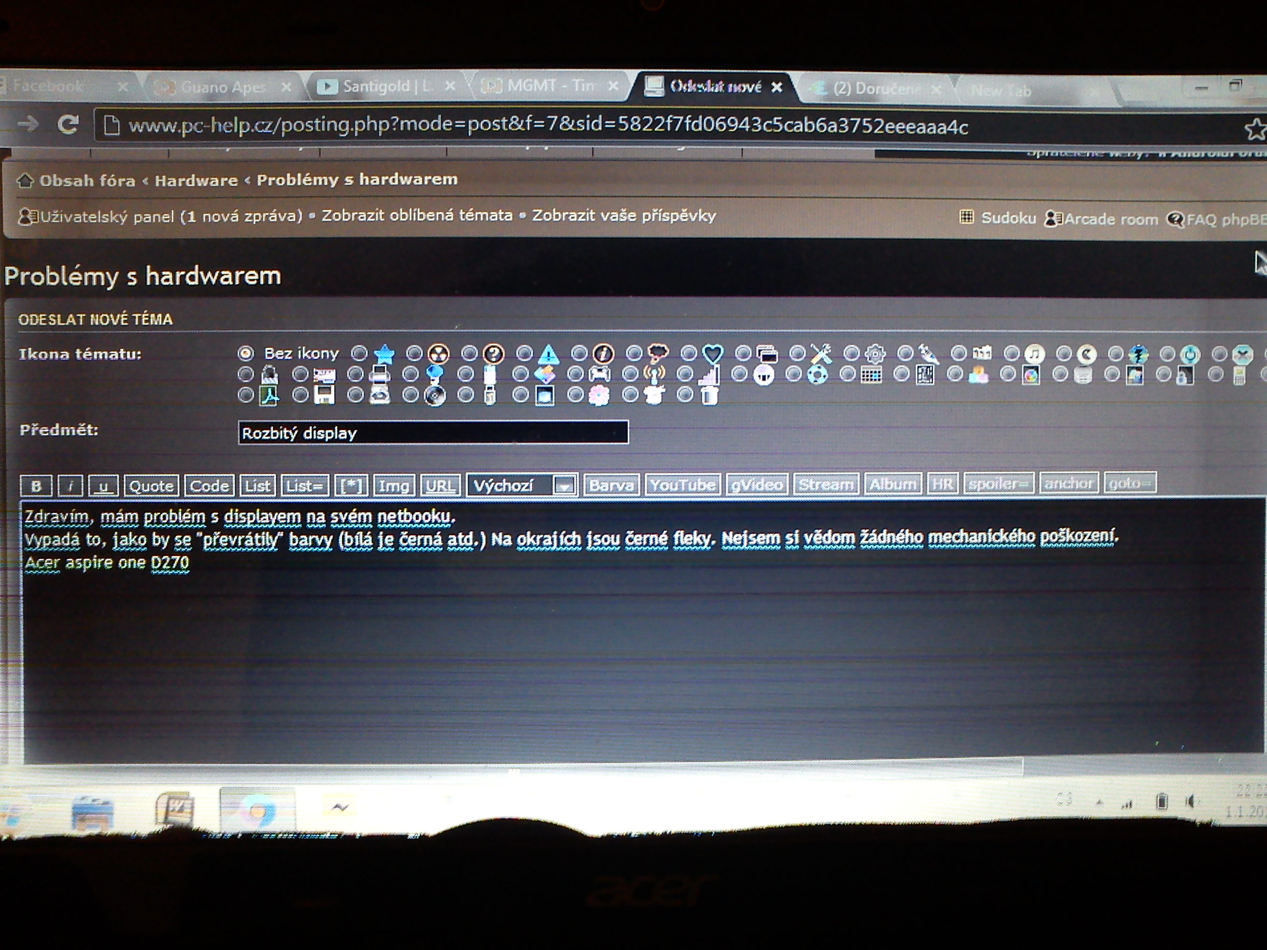

Zdravím, mám problém s displayem na svém netbooku.
Vypadá to, jako by se "převrátily" barvy (bílá je černá atd.) Na okrajích jsou černé fleky. Nejsem si vědom žádného mechanického poškození.
Acer aspire one D270

Buď problém s ovladačem grafické karty, nes GK, či s displejem. Máš-li možnost, zkus připojit externí monitor. Pokud je to stejné na externím monitoru, zkus aktualizovat ovladač GK. Pokud je obraz na externím monitoru OK, je vadný display notebooku.

nebo s kabelem.

Připojil jsem to na externí monitor a vše bylo ok. Takže to bude displej. Kolik tak stojí výměna displeje?
