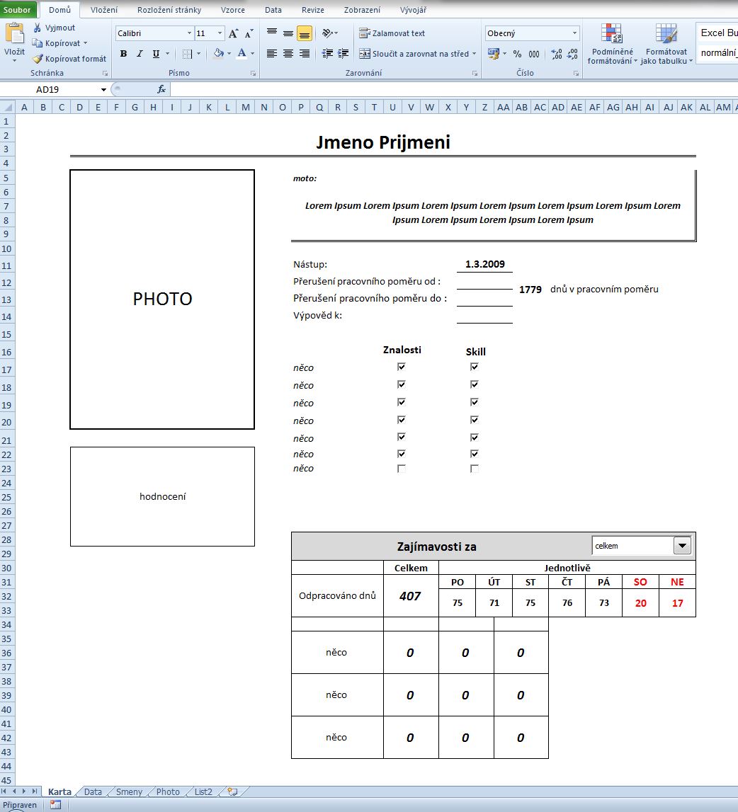

Předem říkám, že s kodem VBA atd nemám žádné zkušenosti. takže bych byl rád za radu co a jak abych nemusel extra dělat 15stranek s profilem, ale pěkně by se generovala jen jedna dle výběru jmena.
Jen pro upřesnění, v příloze je obrazek, jak bych si to předtavoval, nahoře se doplní jmeno a podle toho jmena se vygeneruje foto, zatrhávcí okna, text, možná to moto a informace dole do tabulek, informace by se tahala z listu v sešitě.
