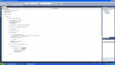

Jsem začátečník a programuji podle knihy.
Snažím se udělat funkční hru Šibenice v konzolové aplikaci, jenže tu mám tento menší problém! :-(
Chybová hláška: Use of unassigned local variable 'hadanyZnak'

Pro příště dávej zdrojový kód do tagů code.
Zkus to udělat takto:
Kód: Vybrat vše
char hadanyZnak = new char();

Díky za radu opravdu to funguje! :-)
