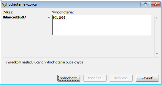

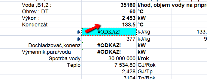

Ahojte,
mám taký divný problém v zošite Excelu, ktorý používa modul ako zdroj inžinierskych funkcií. Jedna funkcia sa vola napríklad HIL1 a tá pri volaní hádže chybu #ODKAZ! pretože dochádza ku konfliktu názvov medzi názvom funkcie a názvom stĺpca HIL1.
Viac vidieť na videu:
http://youtu.be/69MCTypaR0s
http://youtu.be/gO4CXQOZtvU
Obrázek
Obrázek
http://www.excelforum.com/attachments/excel-formulas-and-functions/310889d1397198379-conflict-between-formulas-name-and-column-name-image_002_2014-04-11_08-30-39.png
http://www.excelforum.com/attachments/excel-formulas-and-functions/310890d1397198380-conflict-between-formulas-name-and-column-name-image_003_2014-04-11_08-30-39.png
robí to pod Excelom 2007 a vyššie
je zaujímavé že mám aj iné XLS kde toto nerobí, ale tam nie sú stl´pce s týmto číslovaním
Je možné nejako zredukovať rozsah sĺpcov v zošite (hárku) tak, aby názvy stĺpcov neprichádzali do konfliktov s názvom funkcií ?

Ahoj, vítej na PC-HELP.
1. obrázky sem jdou vkládat jako příloha, ne každý je registrovaný na excelfóru a registrovat se tam kvůli tomu abych se podívala na obrázek, se mi ani trochu nechce.
2. proč video? Není snažší udělat screenshot?
3. lepší předvedení toho jak to nejde by bylo přidáním onoho sešitu do přílohy ;)
4. chyba bude tím, že ve starší verzi excelu není tolik sloupků aby kolidoval název funkce s adresou buňky.
Pokud to jde, tak přejmenuj funkci tak aby její název nebyl v kolizi s názvem buňky, protože množství sloupků těžko ovlivníš (jedině používat starší verzi excelu). Potom je samozřejmně nutné opravit všechny vzorce kde je daná funkce použitá.
Pokud je to vše.

Ahoj Azuzula,
dik za tip, jo obrazky som len tak nudzovo vlozil sem, skusim to dat ako prilohu. Zosit sem nemozem dat , lebo tie funkcie su tak trochu know-how.
Neni mi jasne len to ze preco to v Excel 2007 funguje raz a raz nie. Zeby to bolo formatom? Ak sa jedna o XLS tak to ide a ked to ma novy format XLSM tak uz to blbne... ? Zeby tieto typy dokazali nastavit rozsah stlpcov v Excel 2007 inak ?
--- Doplnění předchozího příspěvku (11 Dub 2014 11:31) ---
BINGO! takže som na to prišiel sám, je to vo verzii zošita. Pokiaľ je to uložené v novej verzii ako XLS tak to pridá ďaľšie stĺpce a tie kolidujú s názvami funkcie

Re: Error: #REF! In Excel - Chyba #ODKAZ! - konflikt názvov
Příspěvekod Azuzula » 11 dub 2014 11:52
No, tak jedině použít starý formát sešitu, ale to pořát úplně neřeší ten problém. Prostě bych opravila tu funkci a opravila vzorce, potom už kolize nehrozí ať už sešit uložíš jakkoliv.
