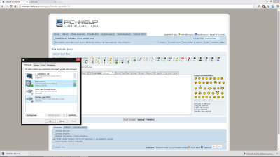

Takže mám AVerMedia Live Gamer Portable a když chci nahrávat zvuk tak musím buď přepnout na HDMI nebo na externí výstup tím pádem musím zapojit sluchátka do avermedie, ale to nechci. Takže teď potřebuji buď nějakým SW nebo něco dokoupit aby PC podával zvuk jak do avermedie pomocí HDMI tak do sluchátek normálně přes jack na zvukovce. A teď jak na to :) Děkuji za všechny rady :)
Příspěvky: 54913
Re: Dva zdroje zvuku
Příspěvekod petr22 » 25 kvě 2014 22:56
Podivej se pod Zaznam, zobraz zakazana zarizeni a rozklikni to zarizeni co se objevi (u Realteku se to jmenuje Stereo Mix). V jeho vlastnostech by jako zdroj melo jit pridat libovolne zvukove zarizeni, tedy i HDMI audio.

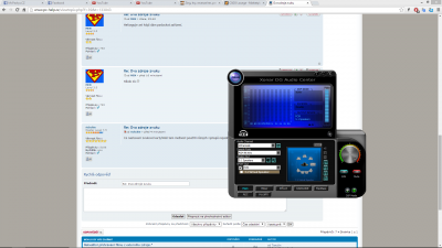

MEN
Příspěvky: 883
Registrován: prosinec 11
Příspěvekod MEN » 25 kvě 2014 23:42
Nefunguje ani když dám poslochat zařízení.

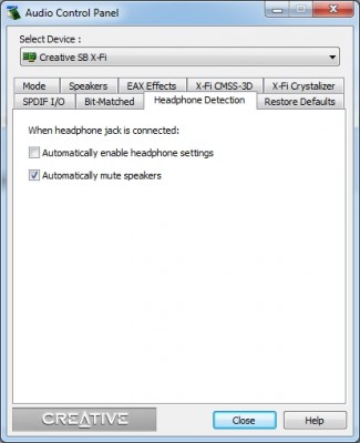

Co nastavení zvukové karty?Máš tam možnost použití různých výstupů najednou?
Příspěvky: 54913
Příspěvekod petr22 » 26 kvě 2014 18:16
Jsou to dve zvukova zarizeni soucasne.

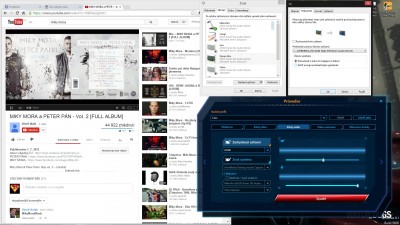

MEN
Příspěvky: 883
Příspěvekod MEN » 26 kvě 2014 18:16
Ne myslím že to zde není. Snad to nějak půjde aby pc vysílal zvuk do dvou výstupů.
richchie
Příspěvky: 8738
Registrován: listopad 06
Bydliště: ano
Příspěvekod richchie » 26 kvě 2014 19:25
Nemusí to být dvě současně.Proto jsem se ptal,na co jsem se ptal.Pokud tam má něco takového(když zruším zatržení tak hrají současně bedny i sluchátka)
Tak HDMI propojí jen obraz a zbytek přes zvukovou kartu.
