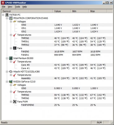

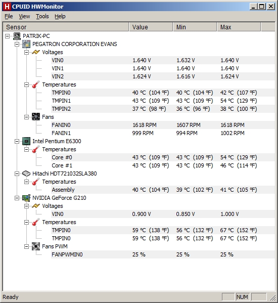

Sledoval jsem i teploty při běžné práci i ty se mi zdají v pořádku, navíc ani není slyšet, že by ventilátory zvyšovaly své otáčky (jak se děje např.: při velké zátěži a horku)
