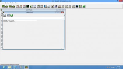

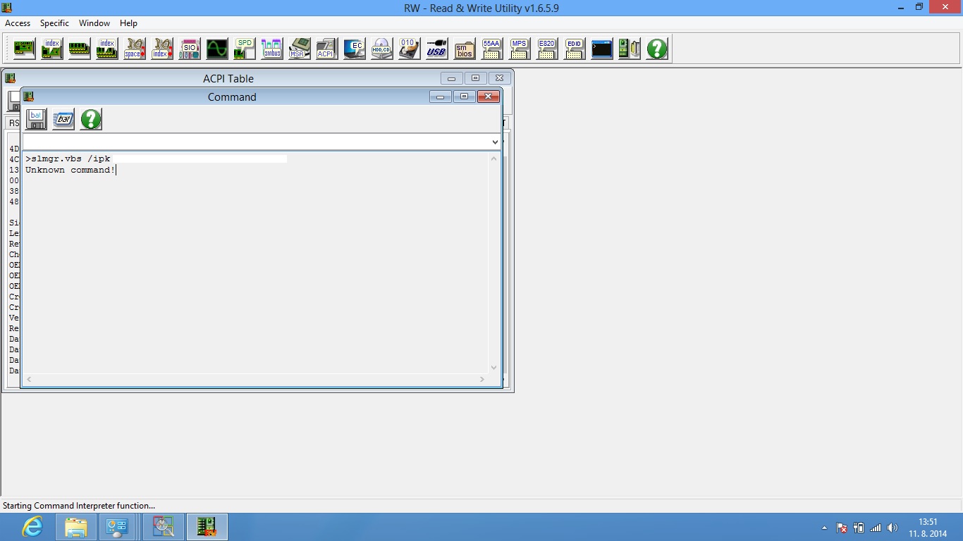

Příspěvekod warcraftan » 11 srp 2014 20:55
Tento product key už používáte v jiném počítači.
Co to je admin command prompt?
Příspěvky: 54974
Re: Jak aktivovat Windows 8?
Příspěvekod petr22 » 11 srp 2014 20:57
Start - Accessories - Command Prompt (spustit jako spravce)
warcraftan
Příspěvky: 4902
Registrován: září 08
Bydliště: Ostrava
Příspěvekod warcraftan » 11 srp 2014 21:08
aha, no "slmgr.vbs /ipk XXXXX-XXXXX-XXXXX-XXXXX-XXXXX" mi ukazalo, že klíč byl uspěšně nainstalován a "slmgr.vbs /ato" píše, že zadaný product key nelze použít (windows script host)..ty jo, už tak blízko jsem byl :D
