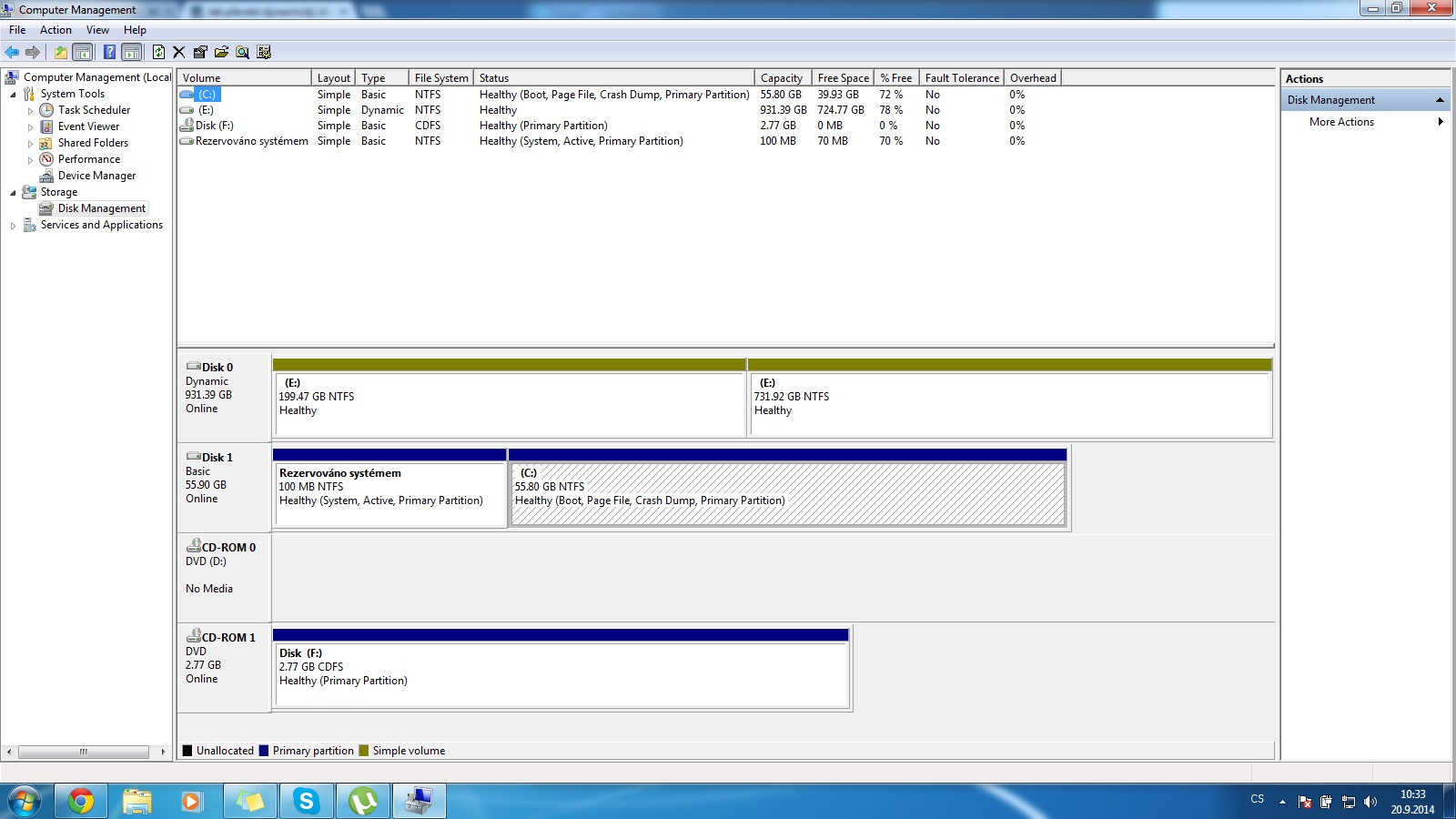

Příspěvky: 55049
Re: Jak převést dynamický disk do normálního
Příspěvekod petr22 » 20 zář 2014 09:30
Udelej jeste screenshot ze spravce disku v aktualnim stavu.
Windows prevede disk na dynamicky pouze v pripade ze musi - tedy jsi musel provest operaci ktera to vyzadovala, coz by spojovani oddilu byt nemelo.

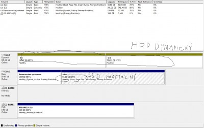

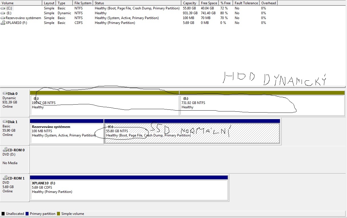

lukas.sei
Příspěvky: 1074
Registrován: leden 13
Příspěvekod lukas.sei » 20 zář 2014 10:36
tady je:
Jinak 100% se to stalo při spojování dvou oddílů. Před spojením byl normální hned poté už byl dynamický aoddíly byly "spojené" (jdou vidět odděleně ale jsou spojené).
Příspěvky: 55049
Příspěvekod petr22 » 20 zář 2014 11:24
To je potom jasne - protoze spojeni oddilu jinak udelat nejde, proto to prevedlo disk na dynamicky.
To cos mel udelat bylo ten prvni oddil smazat a ten druhy zvetsit, aby se pouzilo to uvolnene misto. Pak bys mel jeden oddil zabirajici 100% mista a disk by zustal jako basic.
Pokud jde to spojeni oddilu zase zrusit (a nezacne ti to psat ze prijdes o vsechna data), tak to udelej, pak pujde prevest disk zpet na basic.
