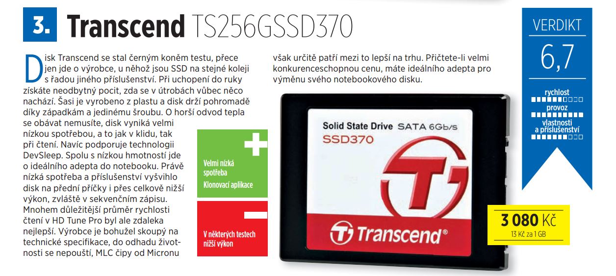

Ten Intel už má 9,5 mm, tak to chce ověřit např. napiš jim e-mail do obchodu.
Jinak doporučím disk ,který mám a jsem s ním spokojený.Získal teď třetí místo v časopisu Computer a je za dobrou cenu.
Má jen 7mm a je k němu klonovací software.
http://www.alfacomp.cz/php/product.php? ... 2AN0002PXP
Ten disk je ideální do notebooku,má velmi malou spotřebu.

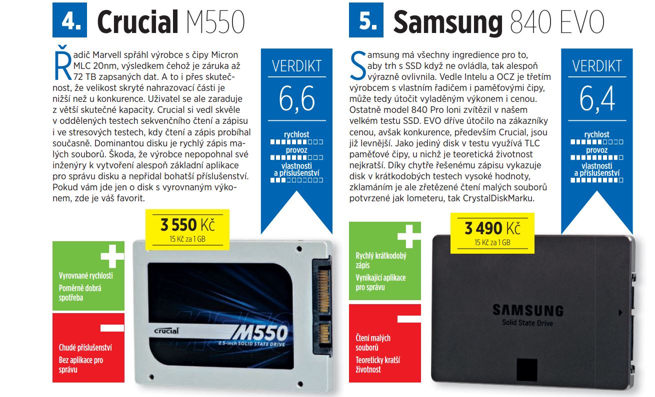

Samsung 840 EVO mi právě sedí v noťasu, nemám s ním problém. Samsung k němu i dodává docela hezký software, který monitoruje stav disku a dovoluje v pár kliknutích nastavit jak se k disku má chovat systém (vypnutí nebo přesměrování funkcí, které jsou u SSD nepotřebné a jen disk opotřebovávají + alokace místa na disku, které zůstane za všech okolností volné) Jen to ten software nastavuje trochu agresivně, ale dovolí uživateli zvolit si vlastní nastavení, takže to nevadí.
Taky to má technologii RAPID, kdy se cca 1Gb operační paměti počítače vyhradí jako jakási cache disku. V určitých situacích to dokáže vytočit rychlost znatelně výš, ale je tam podstatné ALE. Pokud by počítač při používání RAPIDu přišel o šťávu, ty data v RAM jsou samozřejmě ztracena. Ale používat to nemusíš, defaultně je to vypnuté.
Spousta lidí tu pořád nadává, že Samsung používá TLC čipy s třikrát nižší životností oproti MLC. To je nesporná pravda, ale co jsem během prvního měsíce používání měřil zápisy, pořád mi to vychází na 7-8 let provozu, než trefím obvykle udávanou hranici. Podle zátěžových testů, co jsem vygooglil, se ty disky dokázaly v relativním zdraví dohrabat ke dvojnásobným hodnotám. Sice ve znatelně horším stavu, než jejich MLC kolegové, ale i tak to dle mého znamená, že běžný uživatel si nemusí s životností buněk dělat těžkou hlavu.

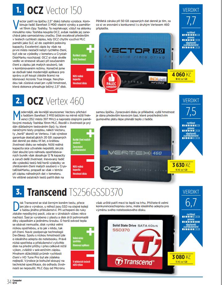

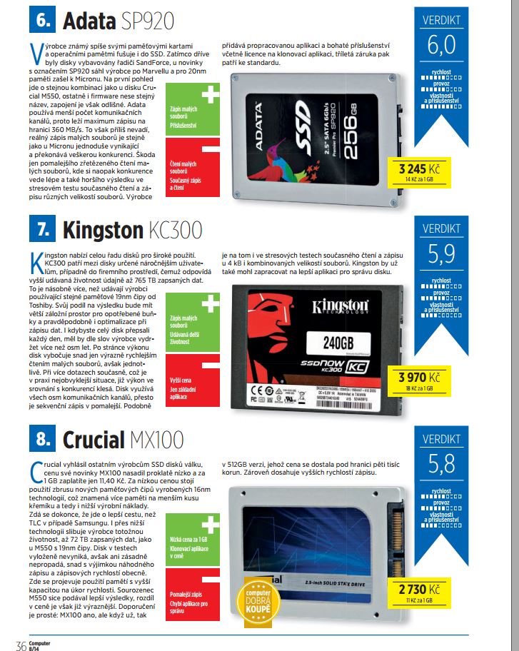

Aolorn ti dal vyčerpávající odpověď a sohlasím s tím ,že je lepší udělat čistou instalaci.
Pro zajímavost přidávám další testy.
--- Doplnění předchozího příspěvku (27 Zář 2014 14:27) ---
Další testy

Mám ho tam celkem krátce.Asi půl roku,ale nenarazil jsem na žádný problém jako BSOD,zamrzání systému apod.Na zahraničních fórech jsou na něj kladné recenze.Řekl bych ,že tato značka je dost u nás opomíjená,přitom se kvalitou vyrovná např. Crucialu.
Namátkou citace z jednoho fóra
Jinak abych to upřesnil mám tuto
http://www.tsbohemia.cz/transcend-ssd34 ... 87468.html
starší verzi disku.Tato novější je vylepšená
