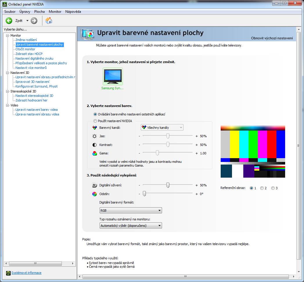

Tak dnes jsem si koupil svojí první grafiku od Nvidie. Vše je naprosto v pořádku až na jednu věc a to je že černá je šedivá.
Tento problém jsem vyřešil tím že jsem v ovladačích pohnul s posuvníkem : Digitálního oživení a černá se stala černou, problím je když pustím hru tak se to nastavení vrátí a černá se opět promění v šedou do kud nepustím hru vše je v pohode :) Jako by digitální oživení zrušilo nějaký filtr nebo co si. Ještě se v těch ovladačích moc neorientuji tak jestli je to primitivní dotaz tak se předem omlouvám :)
Děkuji za rady :lookround:

Grafika je GTX 970 G1 a ovladače jsou aktuální (344.75) osobně si myslím že tady na to bude nějaká funkce, ale protože jsem měl AMD tak ty funkce tu absolutně neznám.

Paráda už jsem na to přišel. To jsou najednou barvičky :D Jinak je to v nastanení ovladačů záložka Monitor pak Upravit varevné nastavení plochy a Digitální barevný formát přepnout na YCbCr444 v základu je na RGB :) Jinak nevím proč to tak je, ale řešit to nebudu.

Tohle je základní nastavení a funguje bez problémů.
Ale je pravda,že ještě používám utilitu od samsungu na barvičky.
