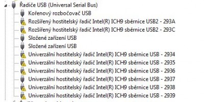

Ahoj,
mám problém s USB.
1.) Podělala se mi flashka a podařilo se mi z ní aspoň dostat data pomocí programu Data doctor recovery pen drive. Flashka se tedy ukáže, ukážou se data, ale nejde zformátovat. Nějaký tip jak to udělat? Vždy napíše, že je chráněna proti zápisu. Zkoušel jsem přes cdm, ale ani tam to nešlo. Kdyby to nešlo tak nic no, koupím novou..
2.) Od té doby mám problém s USB porty. Při každém spuštění PC mi prostě nefungují...Myš a klávesnice naštěstí jo, ale zbytek ne. Musím přes správce zařízení všechny porty odinstalovat a pak kliknout pravým na Řadiče USB a vyhledat změny hardwaru...vše se nainstaluje a pak pracuje bez problému. Vypnu ale PC a mám to zas to samé a už mě nebaví to pořád instalovat dokola..
Díky za rady.

Vyexportuj v RegEditu klíč registru HKEY_LOCAL_MACHINE\SYSTEM\CurrentControlSet do REG souboru, ten zaZIPuj a upni.
Udělej to po startu počítače, kdy nebude USB sběrnice funkční.

Ttáhni toto, spusť to, povol přidání informací do registru a restartuj počítač.

Bomba, funguje to! :)
Moc moc moc děkuji (y)

Nemáš zač. Způsobovala to chyba v MPfilter.sys (Microsoft Malware Protection Minifilter).
