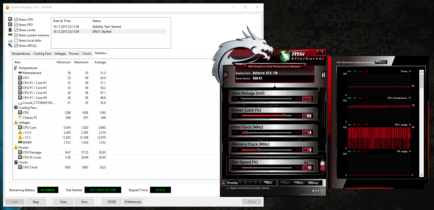

Tak jsem spustil stress test v AIDA64 po dobu 10 minut (viz. příloha). Teplota procesoru se pohybovala kolem 45 stupňů, grafika 67-78 stupňů.

Možná se při delším hraní přehřívá. Jestli jsi to za 2 roky nečistil od prachu chladiče a ventilátory, tak je to možné.

Nevim jak moc se meni trendy, ale takovej bod zlomu, kdy by sis u CPU mel delat starost ke kolem 75-80 °C v zatezi. Grafika zvladne teploty podstatne vyssi a u 2 roky starych karet neni problem se vysplhat v zatezi az ke 100 °C, za takovy point of no return se povazuje teplota kolem 108 °C, ale to by vetraky nemeli povolit, pokud teda funguji a nejsou kompletne zadelany od prachu. Muzes zkusit zvednout otacky na chladicich, ale uprime si nemyslim ze tohle bude jadro pudla, ty teploty co udavas jsou u tve rady procesoru naprosto v norme.
Stahni si nejaky program na monitoring teploty, treba HWMonitor a poradne tomu naloz, treba prave v COD nebo F4. Po pul hodine by si mel videt nejvyssi teploty na ktery se komponenty vysplhaji a pokud to opravdu nebudou extremy, tak hledej problem jinde. Teda za predpokladu ze se ti behem mereni PC zase nevypne :)
Edit: spravne by ale GK nemela ani v zatezi jit pres 90, tak vysoky teploty snizuji zivotnost, pokud mas ale min jak 90, tak se nemusis stresovat
