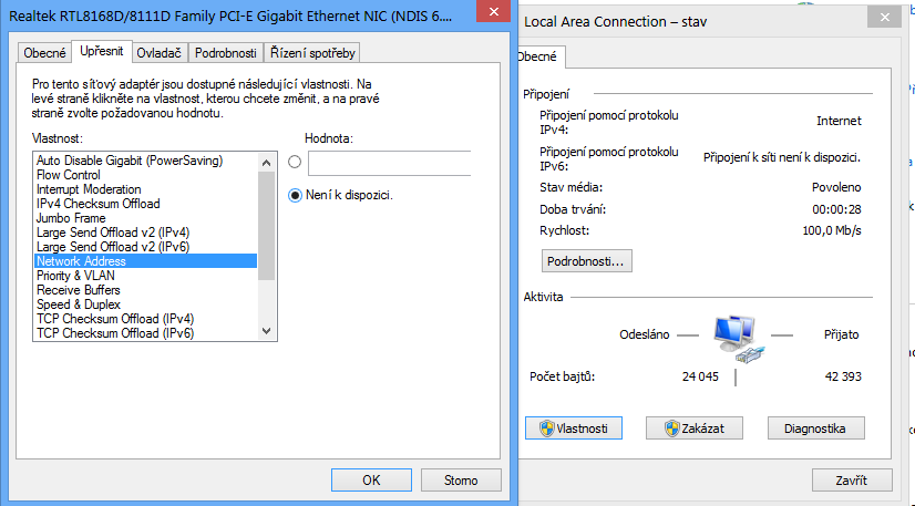

Dobrý den,
padá mi net, řešil jsem to se servisem, ale ti s tím prý nemají nic společného. Takže to zkrátím, protože mi to mezitím spadlo a smazalo celý příspěvek.
Mám wifi na střeše, u souseda switch, u sebe router s nastavenou Automatic IP a MAC pro providera. Tam to je cajk asi.
Často mi spadne net, nebo stačí zapnout komp a net nejde, musím to řešit změnou Network Address na síťovce, k tomu jsem si našel batch file. POkud nechám zakliknutou výchozí hodnotu, viz. příloha, nic se nemění, občas to jde občas ne.
Tady pokud někoho zajímá, měním vždy hodnotu /d
Kód: Vybrat vše
@echo off
netsh interface set interface "Local Area Connection" disable
reg add HKEY_LOCAL_MACHINE\SYSTEM\CurrentControlSet\Control\Class\{4D36E972-E325-22DF-BFC1-08002BE10318}\0007 /v NetworkAddress /d 002808D95EDC /f
netsh interface set interface "Local Area Connection" enable
echo Ok, enjoy it :)
Takže vždy po změně adresy to chvíli jde, někdy to jde i dny, potom musím zase adresu změnit. Router mám ASUS WL-520GC. Nevím kde je problém, googlu mi moc nepomáhá.
Děkuji.

Dej sem schema sítě. Změna MAC adresy nemůže mít vliv (za předpokladu, že je jinak vše ok.).
Nová MAC = nová IP => mohl by pomoci příkaz ipconfig /release a ipconfig /renew.

Dela to router pravdepodobne, zkusil jsem zmenit adresu routeru na 192.168.254.1 podle http://www.tomshardware.co.uk/forum/338 ... connection zatím to jede.
